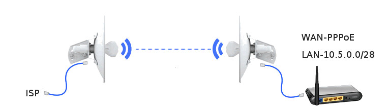

Aircom Posted April 20, 2017 Posted April 20, 2017 Приветствую уважаемые! Несколько лет занимаюсь беспроводным интернетом. В сети 300+ устройств. Недавно купил сервер для Aircontrol. Поставил 2.1 бэту. Все завелось, но голову сломал как добавить туда 2 девайса. Airgrid 1 передает линк от провайдера Airgrid 2, затем в WAN-порт роутера (Zyxel keenetic start), поднимающего PPPoE-сессию с "белым" адресом. В последнюю очередь предлагать поднимать PPPoE на Airgrid 1. Если вариантов нет - буду ставить дополнительный роутер в начале моста. Вставить ник Quote

Aircom Posted April 22, 2017 Author Posted April 22, 2017 (edited) схему тогда полностью начертите, с учётом места установки АирКонтрола, Этот линк один не в моей сети. Насчет маршрутизации - ну как пойдет пакет, пришедший из внешней сети на WAN опять в WAN не понимаю. А это за сервером AIRCONTROL Вам же написали... даете точкам адрес не сети, и если в маршрутизаторе есть второе соединение настраиваете на адрес тот что дали точкам... и будете их видеть из своей сети, а вообще на 300 клиентов не надо ставить всякие зукселы и тп... ставите микротик, соберите на старом кампе хотябы с парой или более сетевых пятую версию, там много инструментов для сети настраивать, мониторить, искать проблемы рулить юзерами и тд... У точек адреса из 10.5.0.0/28 (подключены в WAN, поднимающий через них PPPoe). Локальная сеть то же 10.5.0.0/28. Пинг до них из нее конечно идет вникуда. Всякие зукселы и тп ставятся только абонентам в качестве домашних роутеров. В качестве сервера доступа на ядре работает Pfsense 2.2.3. Со своими задачами (DHCP, Traffic shaper, OpenVPN, Firewall, мониторинг и статистика по траффику пользователей и т.д) справляется. Свитчи ядра - CIsco. Мониторинг устройств - сервер с Aircontrol, куда и хочу добавить вышеуказанный мост. а вообще -- пофиг, 300 клиентов тп-линк вытягивает.... Месяц работало 60-70 абонов на 720 TPlinke/ При моих тарифах 1-3 мб/сек - вывозил со скрипом))) Посоветовали вот что: На зикселе статический IP от другого провайдера. Далее в cli даёшь команды interface ISP ip alias 192.168.1.102 255.255.255.0 system config-save После этого доступ к мосту заработает. Буду пробовать. Edited April 22, 2017 by Aircom Вставить ник Quote
