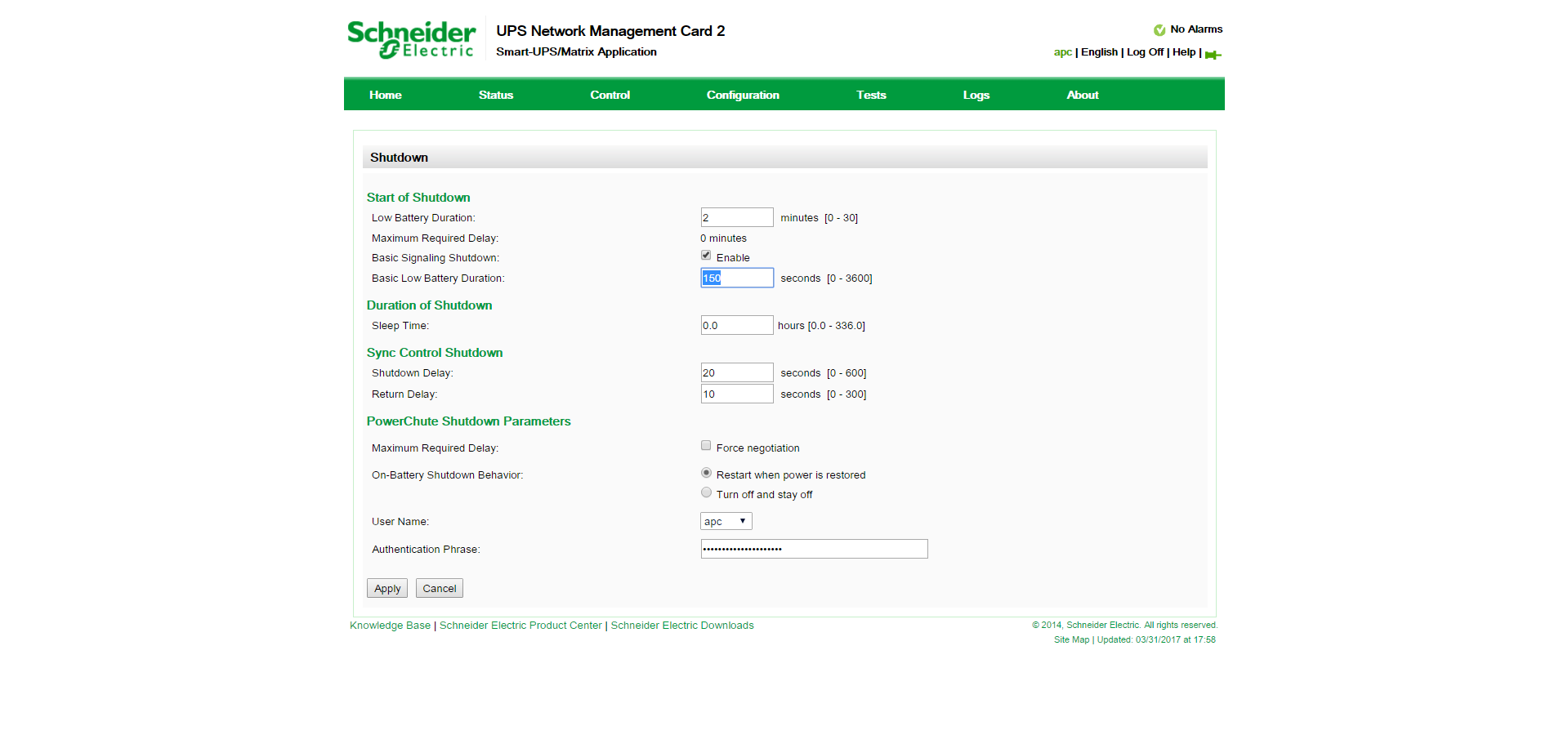

В 15:28:35 судя по всему сработал триггер Low Battery (Basic Low Battery Duration: 150 sec у нас по умочланию стоит) и через 2.5 минуты нагрузка успешно была сброшена.
Подобное поведение нас абсолютно не устраивает, ИБП должен гарантировать 2 часа непрерывной работы в случае пропадания обоих вводов электропитания. Накрутить Basic Low Battery Duration можно до 3600 секунд, но это половинчатое решение.
Low Battery не просто так же происходит, рискуем угробить батареи раньше срока.
Прошивка карточки уже в schneider electric - настройки порогов low battery я не нашёл.
Просьба подсказать в какую сторону копать, подобных ИБП несколько десятков и хотелось бы более предсказуемой работы :)

Пока из костыльных решений додумался до накручивания shutdown таймера по low battery до часа и высылке snmp trap на систему мониторинга дежурным, но всё ещё надеюсь на более элегантное решение.

Настройки зависимостей выключений ИБП вот тут есть обсуждение на форуме APC.

За ссылку спасибо, но нам не нужны зависимости выключений, он должен терпеть до победного конца, то есть: либо до предельного разряда, либо не меньше 2 часов, либо пока его с кнопки не отключит дежурный.
Ситуацию с gracefull shutdown не рассматриваем, практически всё оборудование в нормальном режиме выключается питанием, а то для кого это не нормально зарезервирован и должен терпеть.
Настройки же зависимости выключения, из очевидного, позволяют подкрутить таймер Low Battery - до 1 часа, что хоть как-то выручит, но этого недостаточно.... Хотя эту полумеру и рассматриваю как частичное решение "timer + trap". Но это решение поможет в случае контрольных разрядов и диагностик, но вот предположим ситуация - на 2 часа пропадают оба ввода гарантированного питания, через полчаса ИБП ловит глюка и говорит "через Час алаверды", что сможет сделать дежурный с этим знанием? ИБП то не пощадит, отрубится зараза раньше срока.

Нашел несколько ИБП с похожим интерфейсом. Везде Basic Low Battery Duration выставлено 150сек и относится оно к разделу Basic Signaling Shutdown, для того чтобы подать сигнал серверам - "батарейка всё, выключайтесь!!!". На Выключение самого ИБП оно влиять не должно.
Ну так а что он сделает через 150 секунд? я подозреваю что именно питание нагрузки и отключит.
