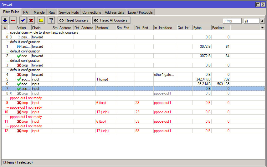

nsd7 Posted March 6, 2017 Posted March 6, 2017 Добрый день! После обновления прошивки, на устройстве rb951g-2hnd до версии 6.38.3, стал наблюдать, что загрузка CPU стала достигать до 100%. Подскажите, как уменьшить загрузку? 53 порт закрыл, но всеравно не помогло: /ip firewall filter add chain=input action=drop protocol=tcp in-interface=pppoe-out1 dst-port=53 add chain=input action=drop protocol=udp in-interface=pppoe-out1 dst-port=53 Tools/Profile - dns ~ 100% Заранее спасибо! Вставить ник Quote
Constantin Posted March 6, 2017 Posted March 6, 2017 торч вам покажет откуда валяться запросы, может какой клиент завирусованный заваливает запросами. и да на правилах счетчики бегут? Вставить ник Quote
mafijs Posted March 6, 2017 Posted March 6, 2017 И эти правила должниы быть в начале. Вставить ник Quote
nsd7 Posted March 6, 2017 Author Posted March 6, 2017 торч вам покажет откуда валяться запросы, может какой клиент завирусованный заваливает запросами. и да на правилах счетчики бегут? Прикрепил скрин правил, на данный момент кроме видеорегистратора , никаких устройств. И эти правила должниы быть в начале. Правильно я вас понял, правила для 23 и 53 порта перенести в самое начало ? Вставить ник Quote
nsd7 Posted March 6, 2017 Author Posted March 6, 2017 торч вам покажет откуда валяться запросы, может какой клиент завирусованный заваливает запросами. и да на правилах счетчики бегут? Прикрепил скрин правил, на данный момент кроме видеорегистратора , никаких устройств. И эти правила должниы быть в начале. Правильно я вас понял, правила для 23 и 53 порта перенести в самое начало ? Всем спасибо , решил данную проблему . Указал интерфейс не верный . Проверил все норм, загрузка 1-5% и Recursive resolver is not detected . Вставить ник Quote
Saab95 Posted March 6, 2017 Posted March 6, 2017 Просто нужно сбросить начальную конфигурацию, тогда и подобных проблем не будет возникать. Вставить ник Quote
Ferdin Posted March 6, 2017 Posted March 6, 2017 Saab95, в новых версиях совсем не обязательно конфиг сбрасывать, можно просто в правилах указать нужный интерфейс. Вставить ник Quote
