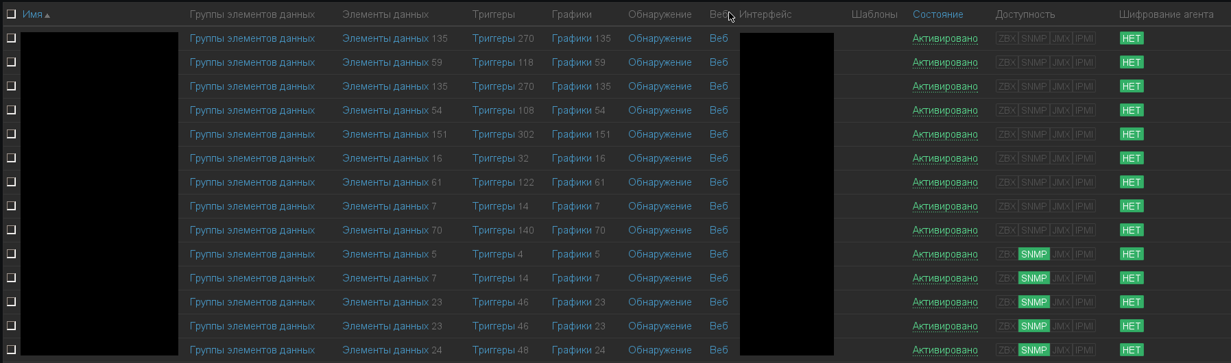

Давеча загонял новую ГС в заббикс, объем данных на скриншоте.
Для опроса внешняя проверка + скрипт-парсер на чем угодно, которому на вход дается ip железки, номер gbe и индекс порта.
Типовые операции массовой заливки делались на питоне в 5-10 строк через модуль pyzabbix и zabbix api.

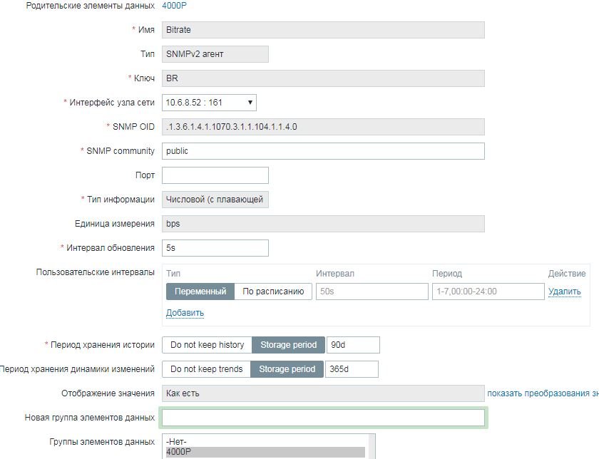

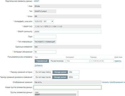

коллеги, оживлю старую тему: дайте совет по стыковке PBI с Zabbix?
сделали мониторинг битрейта, уровня и C/N с отрисовкой графиков для каждого транспондера, но периодически, где-то раз в 2-3 дня, стала теряться связь с приемниками PBI: или вообще перестают пинговаться, или пингуются, но не отвечают на запросы. возможно, это связано с периодичностью опросов SNMP? сейчас установлен период 5 сек
или есть какой другой нюанс?,
другие устройства с SNMP, например, Terra, работают без подобных нареканий
