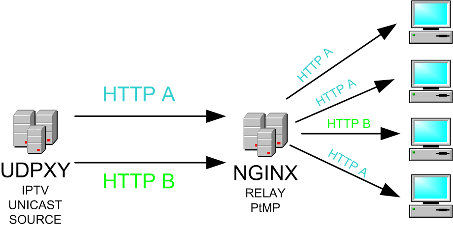

zep Posted January 4, 2017 Posted January 4, 2017 (edited) Всем привет! Пытаюсь превратить NGINX в рэлей для источника IPTV HTTP (UDPXY). В данный момент NGINX работает как сквозной прокси без буфера. Количество HTTP соединений к NGINX равна количеству соединений UDPXY соответственно. Хотелось бы увидеть NGINX в качестве Relay - одно соединение от UDPXY к NGINX, множество соединений от NGINX к клиентам... Спасибо! Edited January 4, 2017 by zep Вставить ник Quote
paradox_ Posted January 4, 2017 Posted January 4, 2017 (edited) зачем ? он для этого не заточен есть куча альтернатив, https://github.com/marakew/AvProxy/ итд)) Edited October 28, 2018 by paradox_ Вставить ник Quote
[anp/hsw] Posted January 4, 2017 Posted January 4, 2017 Не умеет он такого, во всяком случае в обычном http-потоке. А вот HLS релеить в таком виде вполне получится. Вставить ник Quote
zep Posted January 4, 2017 Author Posted January 4, 2017 (edited) Знаю, что есть модули HLS, RTMP для NGINX .... жаль Как я понял в принципе можно это реализовать собственным демоном, подключаться к источнику, читать в кольцевой буфер и отдавать из него клиентам!? Ковыряю Astra Edited January 4, 2017 by zep Вставить ник Quote
[anp/hsw] Posted January 5, 2017 Posted January 5, 2017 Как я понял в принципе можно это реализовать собственным демоном, подключаться к источнику, читать в кольцевой буфер и отдавать из него клиентам!? можете патч для nginx реализовать, там не сильно сложно будет - просто отдавать всем клиентам поток из одного и того же буфера, а не из разных. Вставить ник Quote
