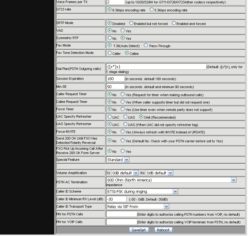

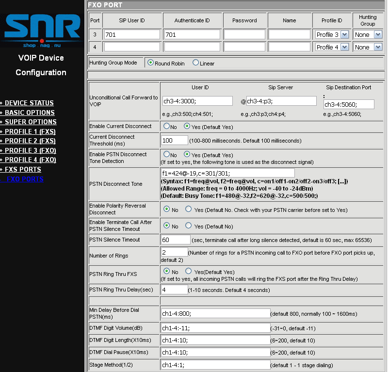

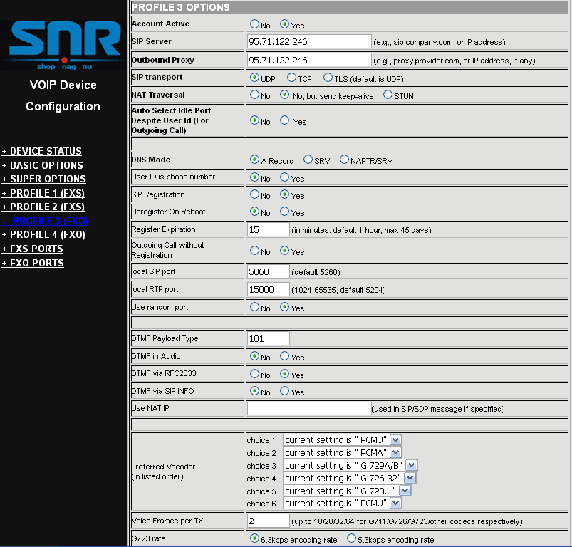

Доброго дня! Имеем такой же шлюз 6104.
Заходит аналог в FXO 3 - уходит на астерикс.
Звонок проходит без проблем (хотя между расположением шлюза и астериксом сотня км, тут не порадоваться нельзя)
НО каллер ид не передается! Ну никак! Услуга подключена со стороны провайдера телефона.
Звонок приходит собственно с именем номера (701)
Направьте.

так есть же Caller ID Scheme - вот с ним и играйте! Разные АТС могут в разном формате отдавать
игры с темками не помогли...
