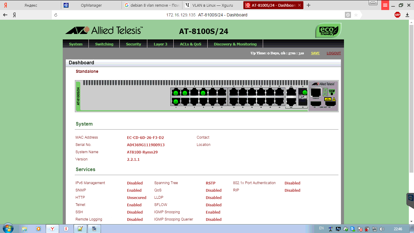

Стоит у нас свитчик от Allied Telesis, древний, но работающий. Который AT-8100S/24C 24-портовый. Не путать со славным и крепким хорошим 8000s. У кого есть, прошу Вас, киньте прошивочку, а то достал меня уже этот свитчик. Сначала на нем виснет Менеджмент VLAN, непонятно почему. А потом в произвольном порядке порты отваливаться начинают. Ужас просто. Если у кого доступ есть к прошивкам Allied Telesis, скачайте на AT-8100S/24C firmware пжалста! Покупать ихний смартнет ради полудохлого свитча резону нету, а выкинуть не могу, денежку на новый пока что не выделяют...
Уточните, какая платформа у этого коммутатора. В Веб интерфейсе должно быть крупно сверху написано что-то типа AT-S62 или типа того.
Вот воткнул вроде скриншотик. Ежели на нем не видно, то и не знаю. Вот данные из командной строки:
AT8100-Rymn29# sh ver
AlliedWare Plus 2.2.1.1 07/12/11 15:01:48
Application Build name : ats-8100-2.2.1.1.img
Application Build date : Jul 12 2011 15:01:48
Application Build type : RELEASE
Bootloader version : 5.1.2
Bootloader build date : Dec 22 2010 12:39:06
Ага, имеется
