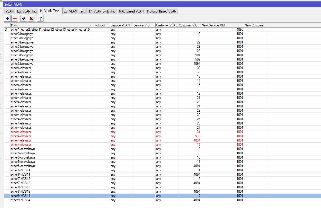

Подскажите, кто настраивал CRS с использованием двойного тегирования, может встречались с проблемой. По настройке проблем нет, есть мануал на сайте http://wiki.mikrotik.com/wiki/Manual:CRS_examples#VLAN_Tunneling_.28Q-in-Q.29.
Все работает, НО, только в кол-ве 15 vlan-id на порт. Начиная с 16го все в винбоксе подсвечиваются красным (т.е. не активными) и не работают.
