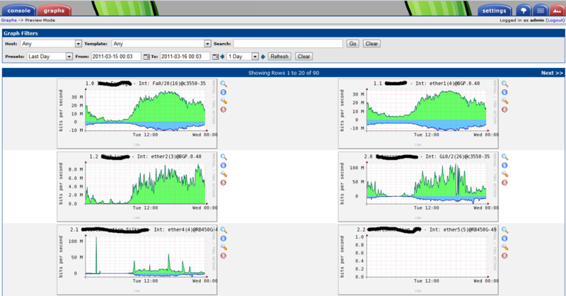

Ребят подскажите как сделать подобный вид графиков ?
Сколько бьюсь не могу понять как ?
С уваженеием!

А в чем вопрос?
Два источника данных, к одному применена операция умножения на -1.
Для каждого источника данных добавлены два графика, один с типом area, второй с типом line.
А в чем вопрос?
Спасибо ...понял ! Благодарен!

А в чем вопрос?
Сделал , но не добился результата ? Может подскажите как сделать отрицательный график ?
