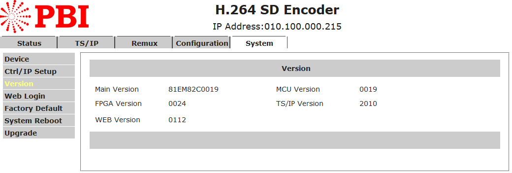

diadiastarik Posted September 21, 2016 Posted September 21, 2016 Здравствуйте! Приобрели DXP- 8100EC -8 канальный энкодер.При попытке энкодирования каналов в поток TS (MPEG-2) наблюдается небольшой рассинхрон звука и видео. Звук опережает видео на 0,5 - 1сек.Причем на разных моделях телевизоров и кабельных тюнеров по разному.Может кто сталкивался с подобной проблемой,возможно необходима смена прошивки? Настройками битрейта в энкодере проблему решить не удается. Вставить ник Quote

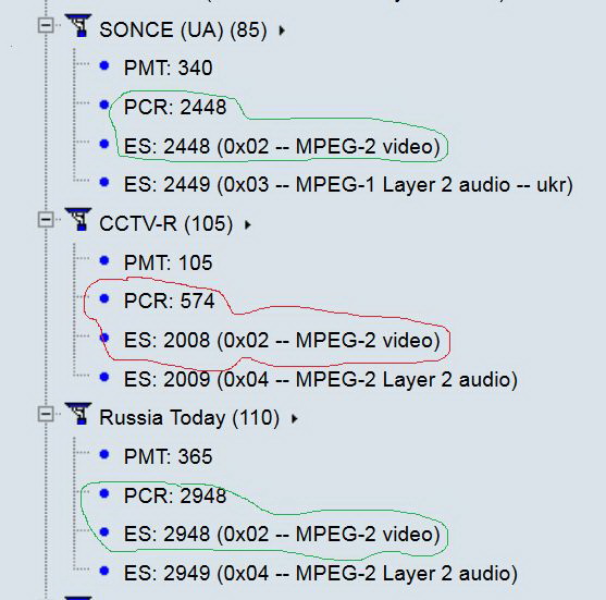

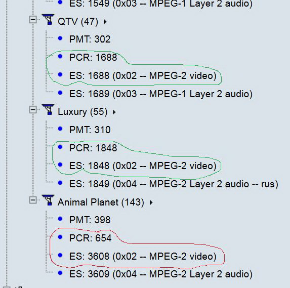

sky star Posted September 22, 2016 Posted September 22, 2016 (edited) вложен PCR Или вынесен , не суть столь , Важно что бы он был ! смотрим картинку , изучаем , сравниваем Edited September 23, 2016 by sky star Вставить ник Quote
diadiastarik Posted September 23, 2016 Author Posted September 23, 2016 (edited) И снова здравствуйте!Посмотрел,изучил,сравнил.PCR присутствует,равен Video PID.Но это,по всей видимости не главное.Посмотрел у себя на входх ASI DCM сигналы,идущие с ремультиплексора.Есть каналы с несовпадением.Один из них заходит с тюнера(CCTV),другой с одноканального энкодера(Animal Planet).И все работает. Edited September 23, 2016 by diadiastarik Вставить ник Quote
sky star Posted September 23, 2016 Posted September 23, 2016 ну дык яписал что есть вложденный PCR а есть вынесенный , лет так с 10 назад , все PCR были вынесены :) по другому было не реально , федералы работали только с вынесенным PCR, регионалы на скопусах по сей день так и фурычат , это не Ваш случай , у Вас проблема в самой стабильности (возможно ) и я там картинки давал , есть что посмотреть Вставить ник Quote

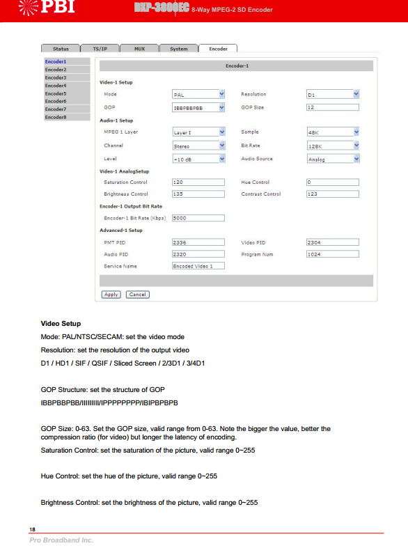

sky star Posted September 25, 2016 Posted September 25, 2016 до боже :) люди , отварите глазья :) у Вас в настройках кодера видно , профиль mpeg 2 , из этого следует что работает он на кодирование в mpeg 2 формат , и что мы видим ? я вижу GOP просто космического масштаба ! вижу структуру "от лампочки!" в mpeg 2 все по полочкам расписано , сколь и как должно быть ... что бы начать делать выводы , с начала надо заведомо ПРАВИЛЬНО настроить кодер Вставить ник Quote

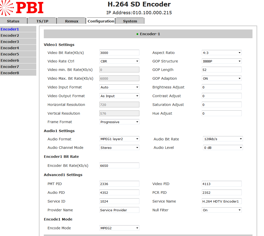

diadiastarik Posted September 26, 2016 Author Posted September 26, 2016 Да дело тут не в зрении. Естественно, прежде, чем задавать вопрос на форуме было опробовано до сотни различных вариантов настроек , со значениями от 0 и до космического масштаба, с разными структурами. Итог - рассинхрон начинал появляться и там, где его до этого не было. А приведенный мной скрин сделан сразу после сброса кодера в заводские установки, показать, какие параметры вообще устанавливаются. Изменен только CBR и MPEG-2 (по умолчанию было VBR и H.264). Возможно после многочасовых опытов, что-то и упустил. Единственно, за что можно было зацепиться, найденный мануал на DXP-3800EC, ну и теперь ваши картинки. Спасибо. Вставить ник Quote
sky star Posted September 26, 2016 Posted September 26, 2016 на скрине все очень не плохо , если с такими настройками с железа вылетает что плохое , то оно либо поломатое , либо оно не умеет в mpeg2 кодить , в чем я сейчас уверен на 99% сам я очень долго собирал кодер для целей mpeg 2 Вставить ник Quote
diadiastarik Posted September 26, 2016 Author Posted September 26, 2016 да в том то и дело,вроде и кодирует,но как-то не так.Раза три терял входа(3 и 4) и сбрасывал каналы по выходу,правда это все происходило во время изменения параметров.Попробую еще раз поэкспериментировать с настройками.Пока дали с него два канала в линию,чтобы хоть определиться какие телевизоры и тюнера работают нормально с этим сигналом. Вставить ник Quote

sky star Posted December 28, 2016 Posted December 28, 2016 ты не двинулся вперед не мм , кодер продолжает гнать VBR , и как следствие mpeg2 работать не будет :( Вставить ник Quote
SirShadow Posted December 29, 2016 Posted December 29, 2016 Это скриншоты из анализа выложенных потоков? Хм, меня одного смущает что справа написано "Режим общего битрейта: Постоянный" и задан максимальный битрейт, который почти на мегабит ниже эффективного? И именно в правой части скрина показан CBR поток, т.к. только в этом режиме можно установить верхнюю планку? А в левой части, как раз-таки переменный битрейт, т.е. VBR, где максимальная величина не задается. Попробуйте установить максимальный битрейт на 6 мегабит, к примеру. Вставить ник Quote
sky star Posted December 29, 2016 Posted December 29, 2016 в левой части поток писан из mpts по этому софт распознал его как переменный :) на самом деле он cbr :) Вставить ник Quote
SirShadow Posted December 29, 2016 Posted December 29, 2016 А что за мерилка, если не секрет? Незнакомый интерфейс... Вставить ник Quote
diadiastarik Posted December 29, 2016 Author Posted December 29, 2016 sky star,спасибо это уже кое-что.Но файл на правом скрине скорее всего из второй ссылки.Писался он для техподдержки для общего понимания картины. С ним как раз проблем никаких не возникало. Энкодер работает как одноканальный(ни рассинхрона,и битрейт любой).Просто опытов было проведено сотни и по советам техподдержки с разными вариантами (в том числе и с VBR-CBR).Уже не помню,что было в настройках. Если не трудно,я сделаю новый вариант записи со скринами настроек и скину, а вы еще раз посмотрите. P.S. насчет движения вперед,оно есть,только как-то по кругу Вставить ник Quote
