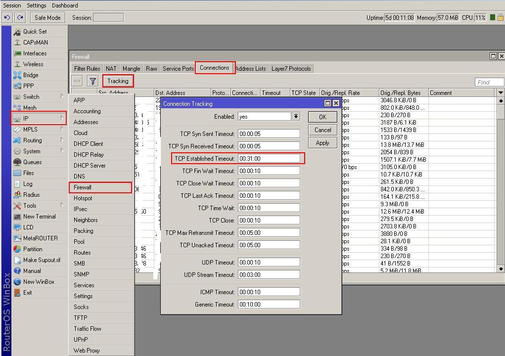

Может быть некоррестный параметре tcp established timeout.
Как посмотреть текущее значение параметра?
