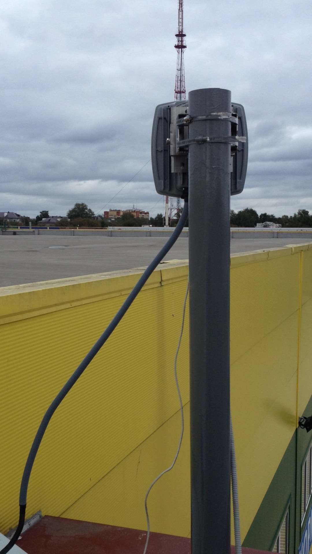

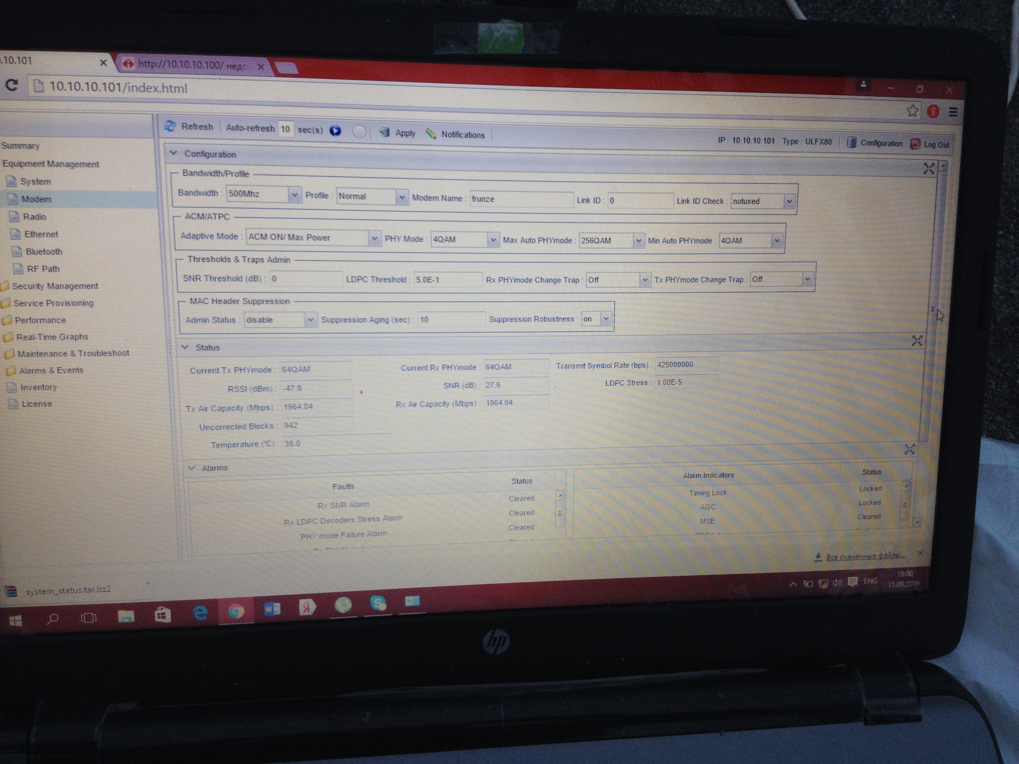

Dus080 Posted September 11, 2016 Posted September 11, 2016 Помогите с настройкой. Линк есть. Клиентская не пингуется. Может еще отьюстировать. уровень сигнала плохой? Вставить ник Quote
saaremaa Posted September 11, 2016 Posted September 11, 2016 Что за оборудование то? Настройки Network с обеих сторон какие? Вставить ник Quote

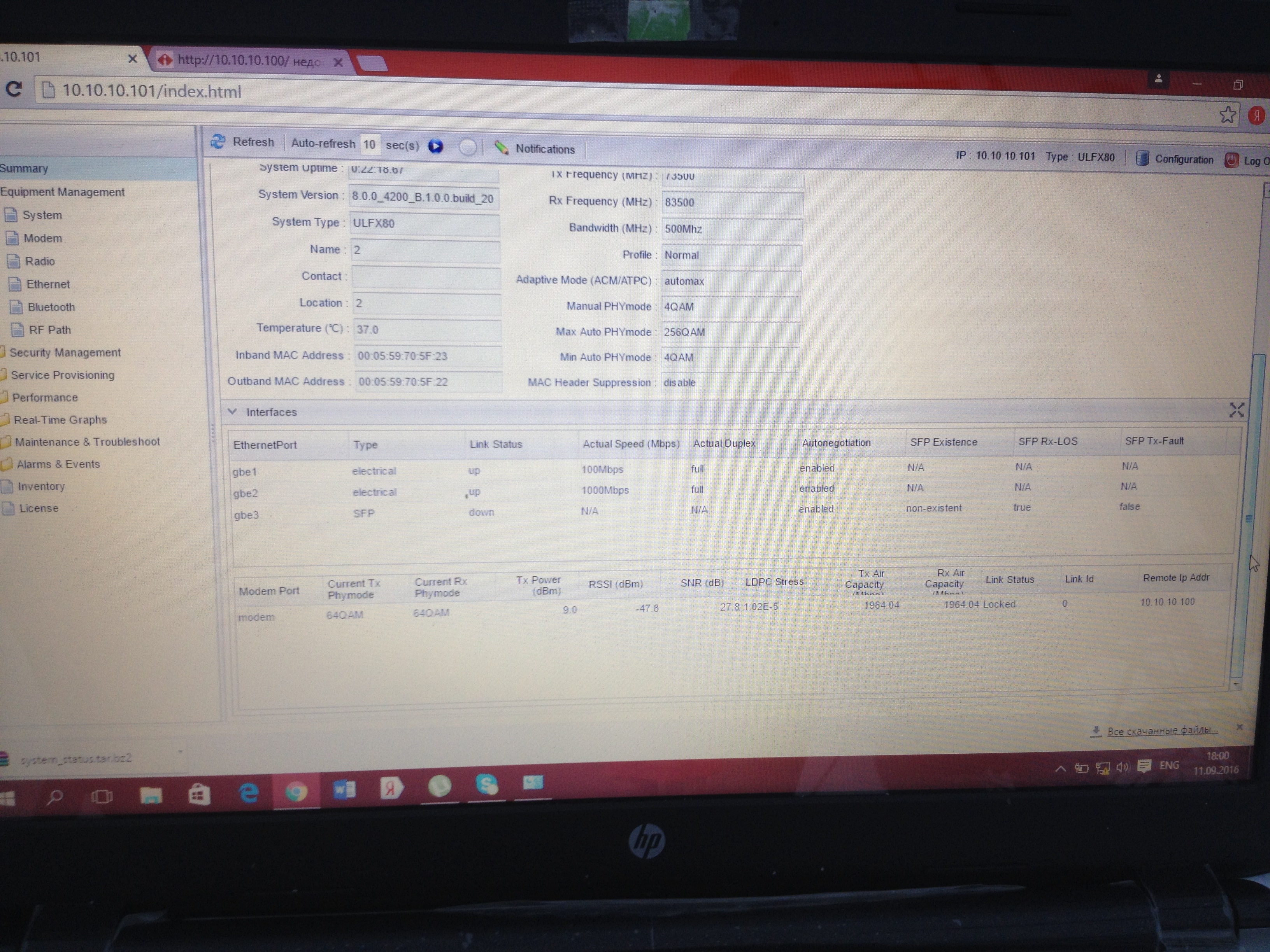

Dus080 Posted September 11, 2016 Author Posted September 11, 2016 РРЛ Ультралинк FX80 Скинь почту отправлю фотки с настройками. Вставить ник Quote

Dus080 Posted September 11, 2016 Author Posted September 11, 2016 E band частота , расстояние 1,5 км, антенны встроенные в блок ODU . Юстировали бинокль и тестер помогли. Вставить ник Quote
Dus080 Posted September 11, 2016 Author Posted September 11, 2016 Вот что есть. По характеристикам у них 256 QAM и где то 4 Гбит скорость. ширина канала 500 Мhz Вставить ник Quote

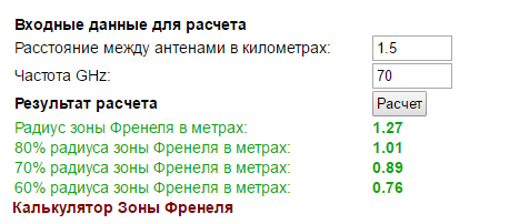

saaremaa Posted September 11, 2016 Posted September 11, 2016 Юстировка на мачту связи или на дальнюю многоэтажку? E band ставить как можно выше от крыши. В идеале вообще вынести на край. Imho Френель у Вас никакой. Вставить ник Quote

saaremaa Posted September 11, 2016 Posted September 11, 2016 Скорость кстати может быть зажата лицензиями. Я не работал ULFX80, у меня Siklu-зоопарк :) На дистанции 3.2км у нас уровни лучше на 2ft антеннах и мощности передатчика 5dBm Вставить ник Quote
Dus080 Posted September 11, 2016 Author Posted September 11, 2016 Юстировка на БС за красной многоэтажкой. Уровень сигнала норм скорость 2 Гбит. Достаточно этого . Только не понимаю почему не коннектится Вставить ник Quote

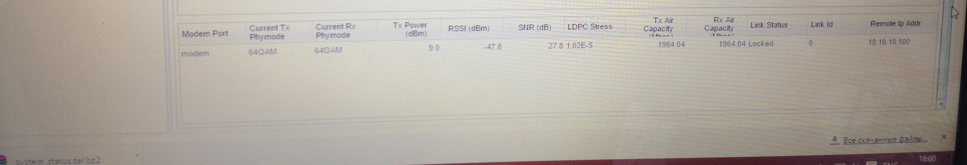

saaremaa Posted September 11, 2016 Posted September 11, 2016 Честно нужно всего 20 мбит Линк статут - locked.Вроде как завязались. Настройки сетевые то какие? vlan-управления используете? Вставить ник Quote

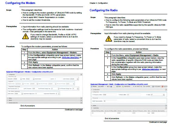

Dus080 Posted September 11, 2016 Author Posted September 11, 2016 Сиклушки тоже ставили 2 Ft отличное железо. 3 км легко, только дожди помехи жесткие... Мне главное канал транком пустить без управления. Просто как трубу. может мануал скинуть? На нее 10.10.10.101 Бс 10.10.10.100 клиент Моста нет просто есть название линка и все. Вставить ник Quote
Dus080 Posted September 11, 2016 Author Posted September 11, 2016 Дай свою почту лучше. Я тебе скину мануал. Пригодится еще. Вдруг юзать будешь) Вставить ник Quote

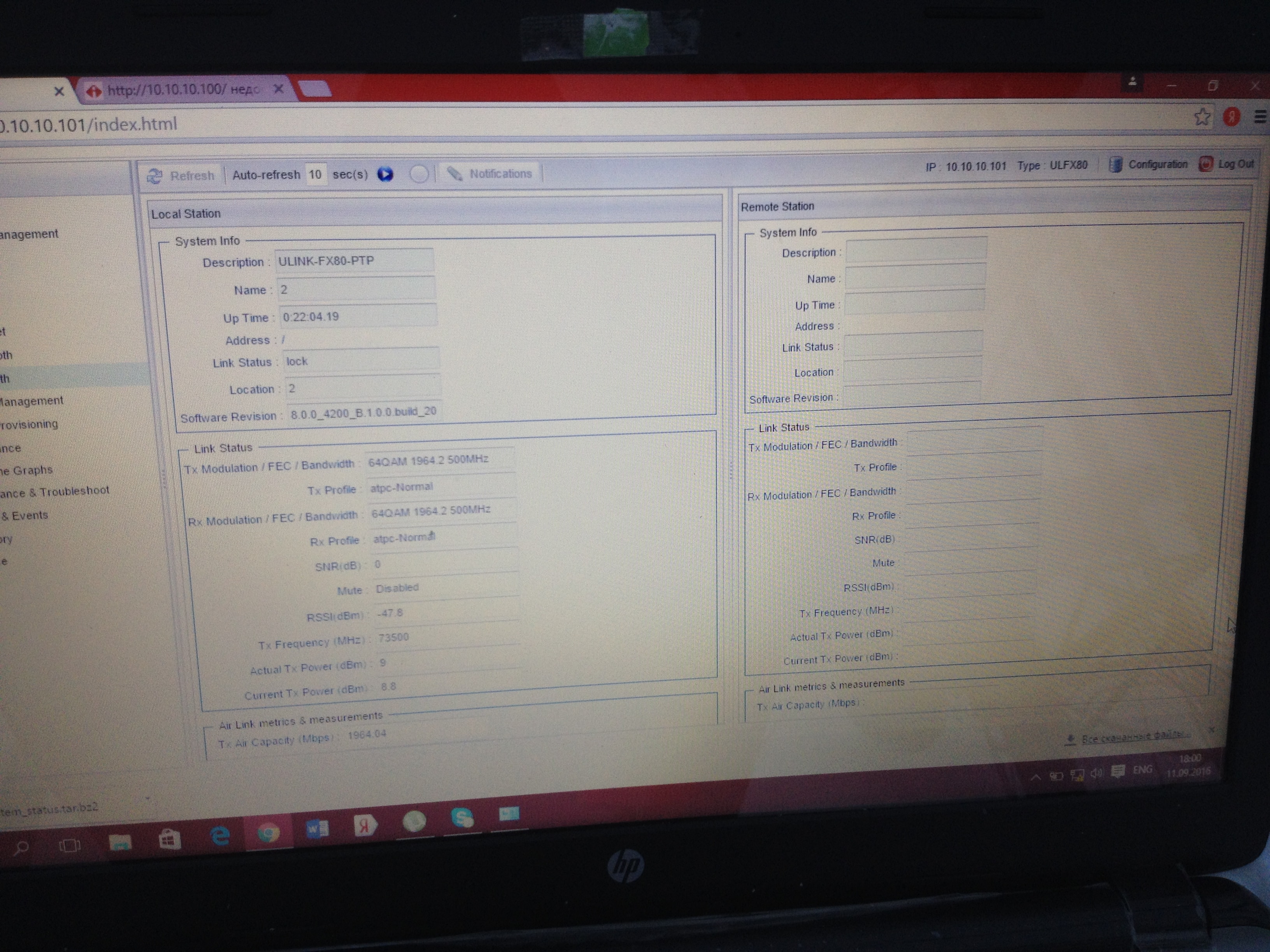

cachua Posted September 12, 2016 Posted September 12, 2016 Дай свою почту лучше. Я тебе скину мануал. Пригодится еще. Вдруг юзать будешь) Антенна я так понимаю встроенная 0.2 с КУ 38dBi На 1.5км с выходной мощностью +9 на приеме должно быть около -35dBm. Недокручен пролет, хотя на 20Мбпс будет жить конечно. Что не коннектиться конкретно? Какие настройки Ethernet портов на радио с обеих сторон? Оконечка какая подключена с обеих сторон? Статус портов на оконечке , которые подключены к радио? Вставить ник Quote
