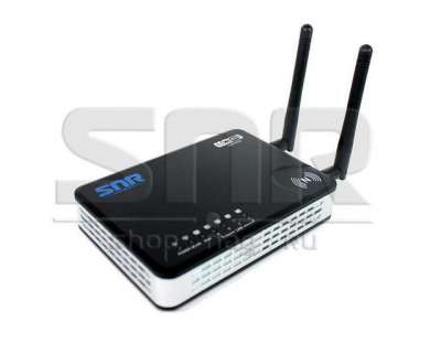

Приветствую всех! Сразу к проблеме - значит принес мне друг роутер SNR-CPE-W4N который купил у парня за гроши так как парень попытался прошить его и убил, то-есть как убил, он включается, раздает по локалке интернет и все на этом дело кончается.

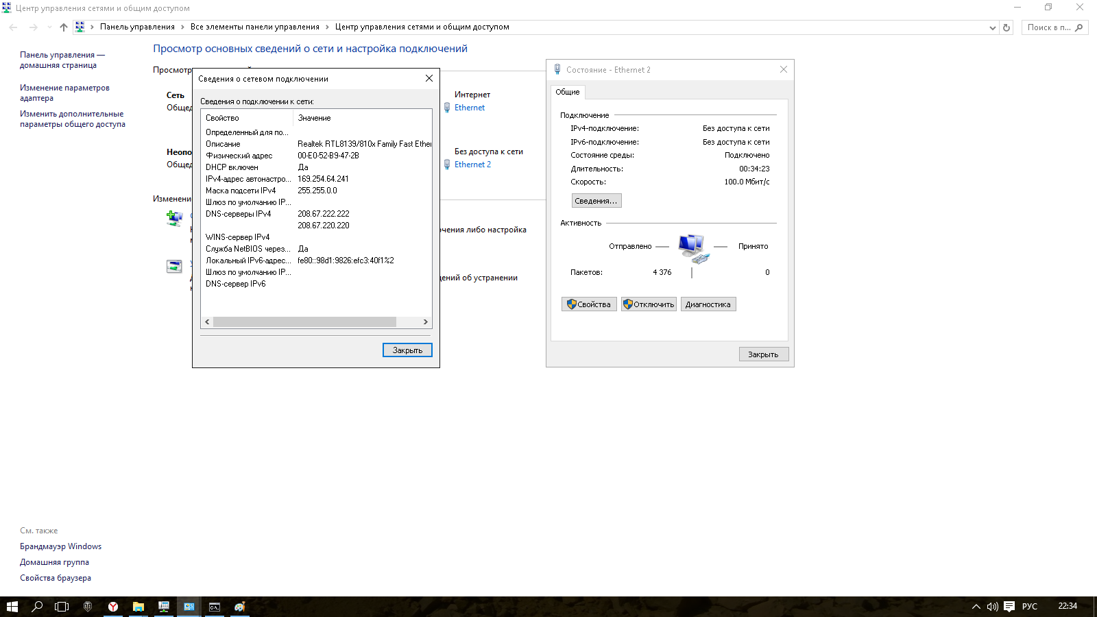

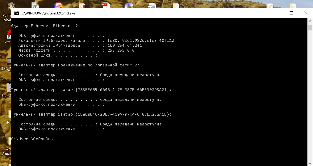

Я первым делом попытался зайти по IP-адресу роутера, но получил ошибку в ответ, тогда решил через командную строку узнать основной шлюз так как это и был бы адрес роутера, но вот беда строка основной шлюз: пуста что в командной строке что в сведениях о сетевом подключении
post-136170-009467300 1470077545_thumb.png post-136170-056391100 1470077531_thumb.png

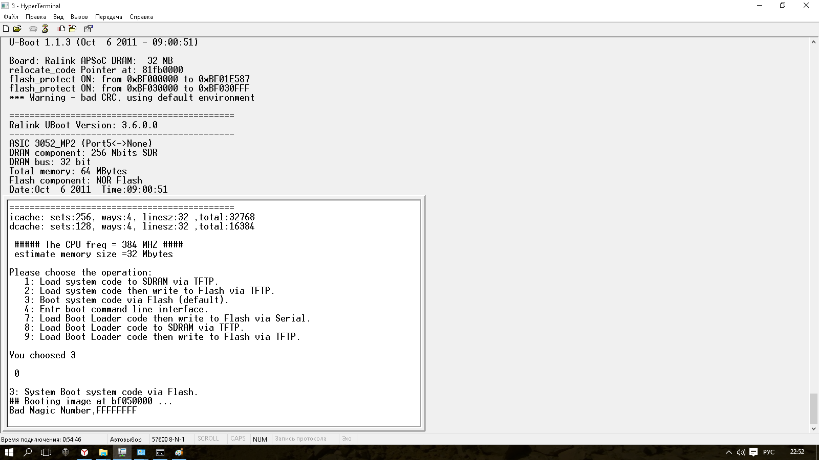

Ну думаю придется прошивать через консоль и шнурок вскрываю девайс подключаю шнурок запускаю терминал и бах получаю уопу полную уопу, роутер конечно включается и об этом говорит терминал, но вот только при включении он пытается установить дефолтные настройки и на этом виснет, и не реагирует на кнопку ресет, и нет возможности выбрать другой пункт меню вот и решил я обратится к вам за помощью, в сети много есть про 3: System Boot system code via Flash. ## Booting image at bf050000 ... Bad Magic Number,FFFFFFFF, но решений я так и не нашел у всех как то само собой перепрашивается и все тут.
Помогите пожалуйста!!!
как вариант пробовать отключить на терминале flow control. Можно так же сменить hyper terminal например на putty/securecrt или что-то подобное
Так же иногда помогает замена конвертера на чипе 2303(если сейчас у вас CP2102)
