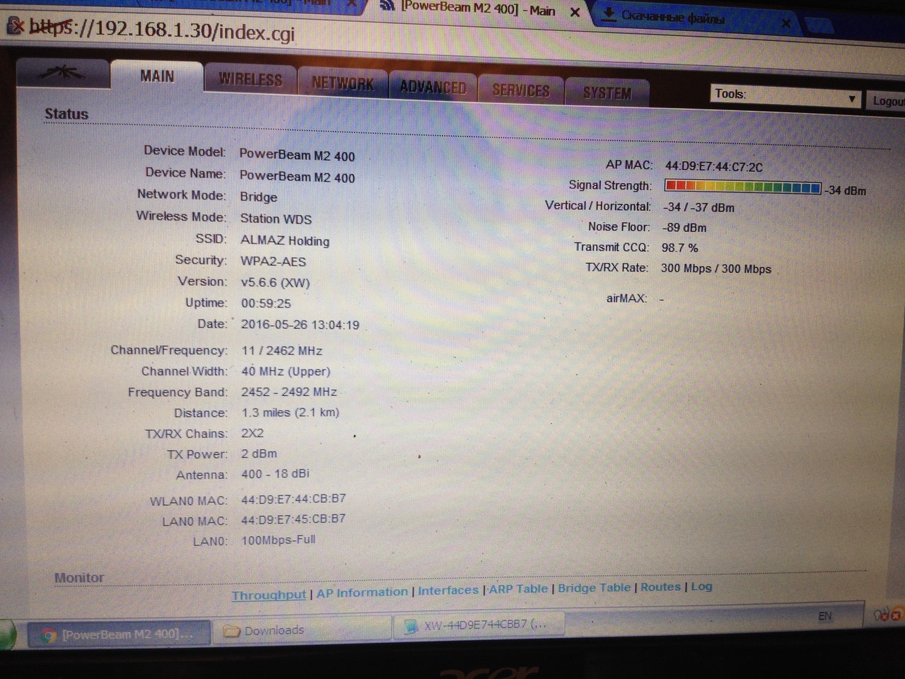

как включить частоты все? Конфиг сменил,частоты появились,но просит указать страну?
Во-первых - залить свежую прошивку с обоих сторон:
http://rgho.st/priva...71872ccef4ee3eb
Далее в настройках радио выбрать "страну" Compliance Test.
Если стоит США и страна не выбирается, то надо слить конфиг (последняя вкладка), отредактировать countrycode в двух строчках, поставив 511, и залить обратно.
После этого разблокируются все частоты.
Далее можно выставлять 2372 со стороны базы (которая Access Point).
Вот это я сделал. Но просит указать страну.
