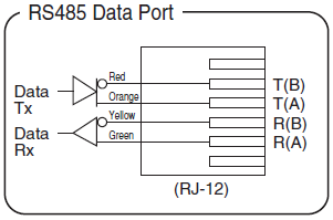

На самой камере распиновка другая. Там RG-12 (6 пинов), схема в документации такая:
Параметры RS-485 и режим работы (2-проводной или 4-проводной) выставляется с помощью DIP-переключателей, но до них сложно добраться и какой режим сейчас я не знаю.
Буду подбирать опытным путем, но думаю что 2-проводной на 9600 или 4800.
Но меня озадачивают кружочки на схеме и буквы A и B, что они обозначают?
