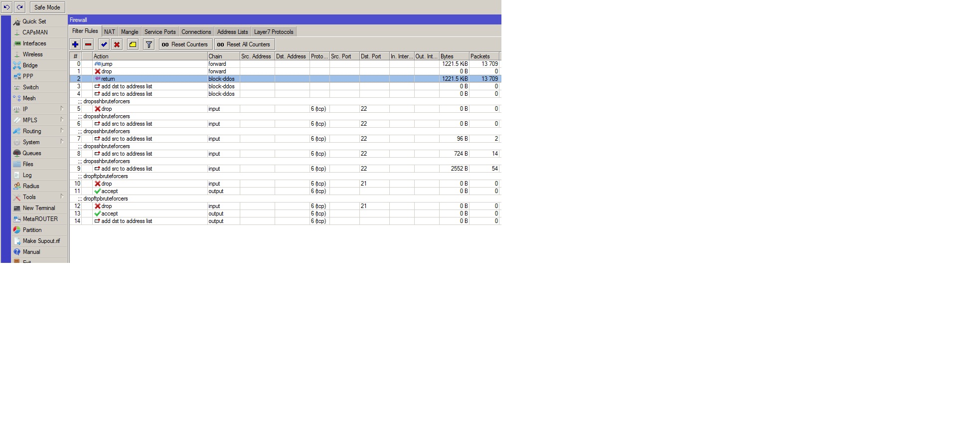

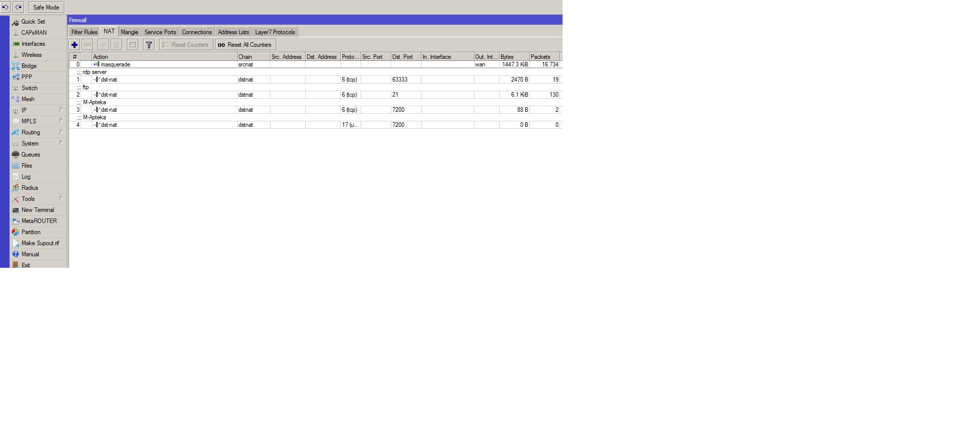

Здравствуйте, прошу помощи. Есть RB951 для локальной сети предприятия (10 машин), поставили вместо Netgear jwnr2000. Перестала работать исходящая почта с программы theBat на сервер провайдера. в настройках клиента (в бате) стояли порты 465 на smtp и 110 на pop3. Хотя до смены рутера всё работало :) (ну как обычно). Позвонил провайдеру - сказали что у них на 465 вообще ничего не весит, ставь 25, окей, поставил - входящая стала нормально отрабатывать, исходящая по прежнему не пашет, игралса с галочками типов аутентификации в бате (tls, обычная и т.д.) - не помогло.
Запрещающих правил вроде нет. Настроены порты на проброс рдп и еще пару служб для местных программ в локалке. Прошивка 6.35. Настройки firewall и nat во вложении. Подскажите пожалуйста, где ошибка и чего не хватает?

В днк видимо ошибка какая закралась. Что за мода выкладывать скриншоты винбокса? Вам конфиг под спойлер положить не судьба?
Ну простите пожалуйста, но можно без грубостей если нечего сказать по существу зачем хамить? Проблема решилась, у провайдера на smtp access list с привязкой по ip, ip тоже менялса в целях безопасности, почта заработала. Тему можно закрывать.
