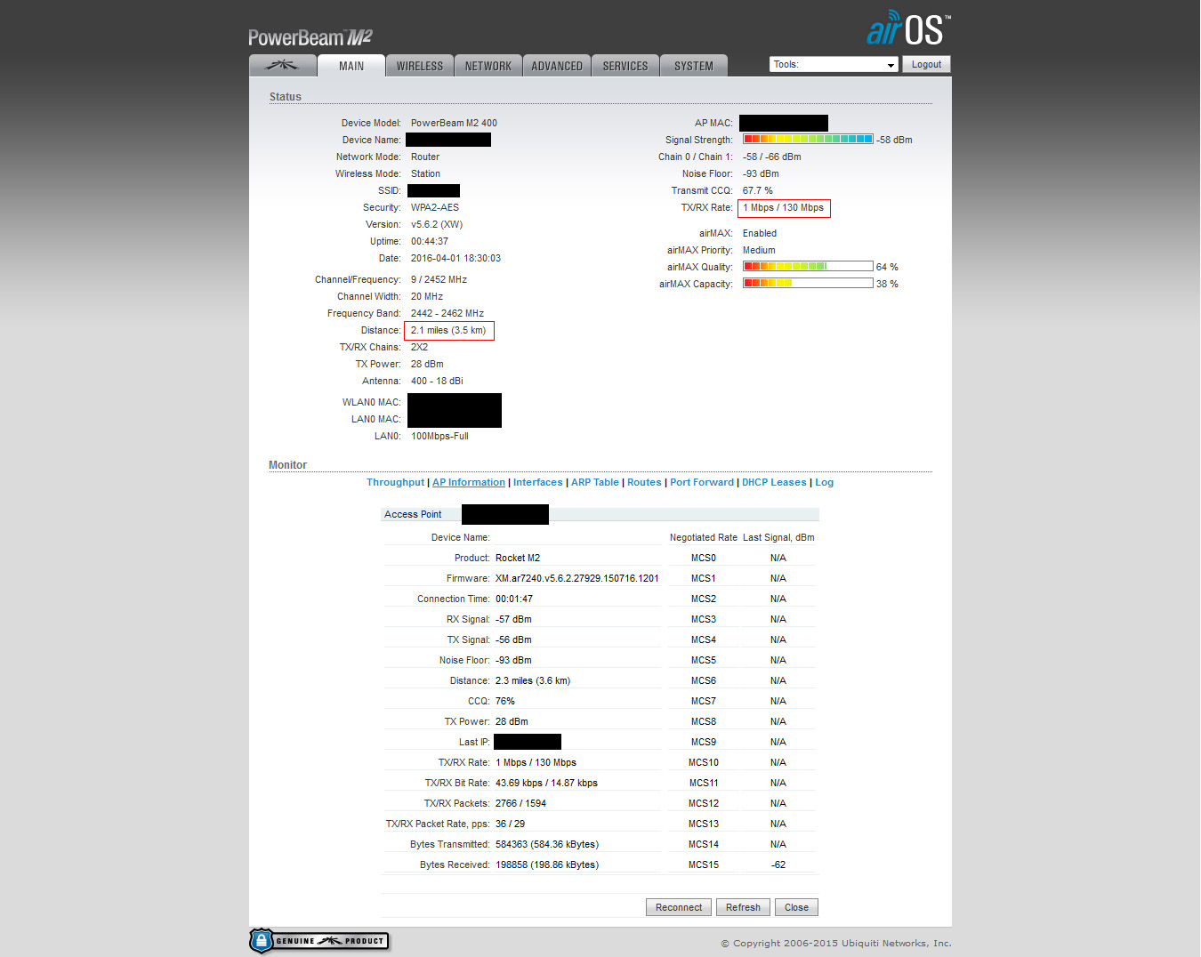

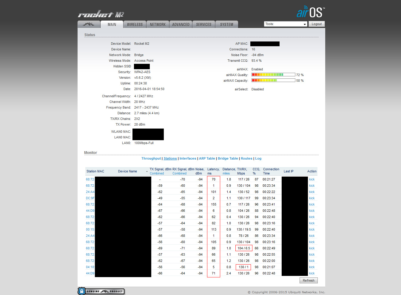

Опять проблемы с модуляциями
Уже создавал подобную тему, но сейчас немного по другому.
Модуляция минимальная на обратку от клиента и дистанцию определяет не верно.

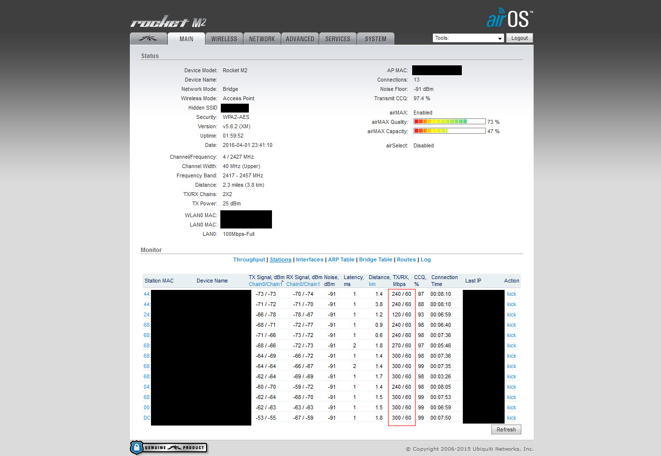

После смены канала вот такой результат.

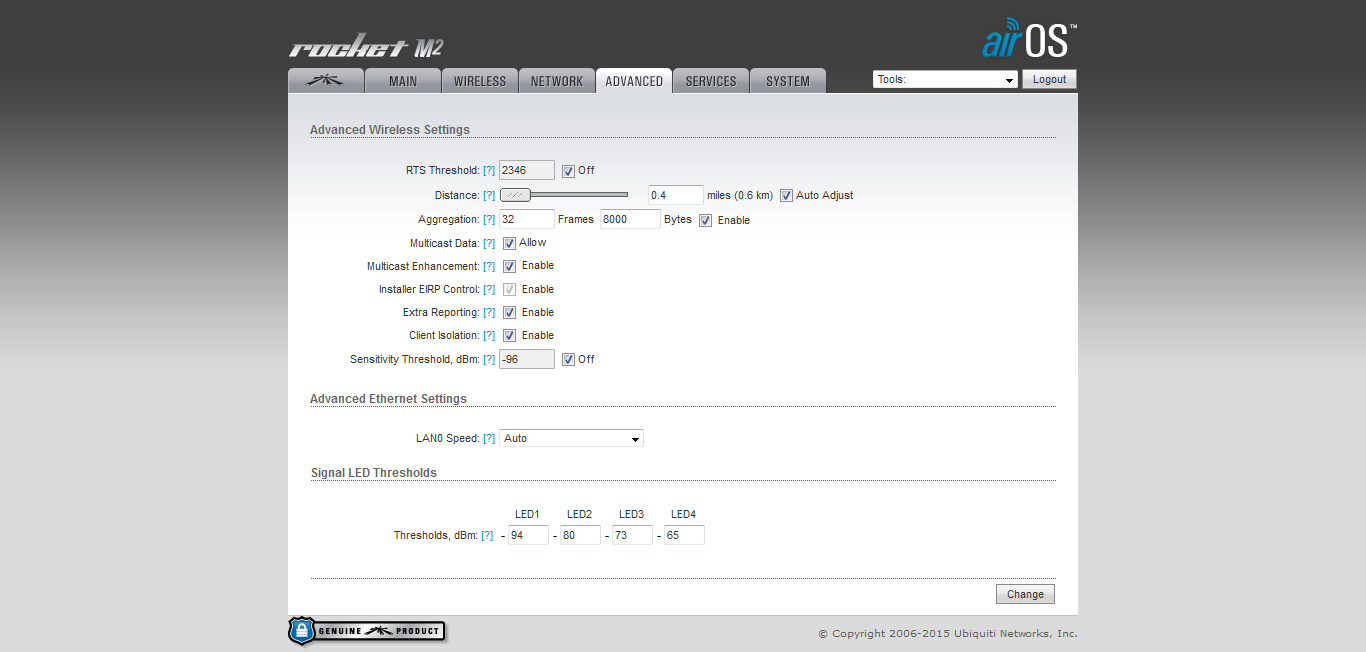

Результаты из базы

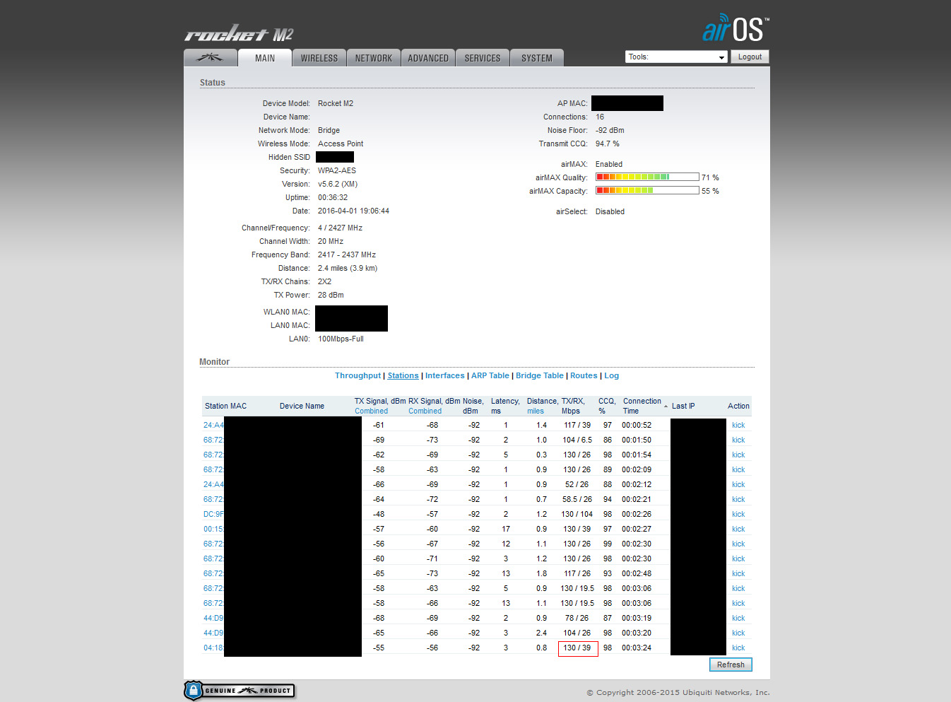

После смены Data Rate Module на Alternative
Буквально через несколько секунд опять упала на 1Mbps

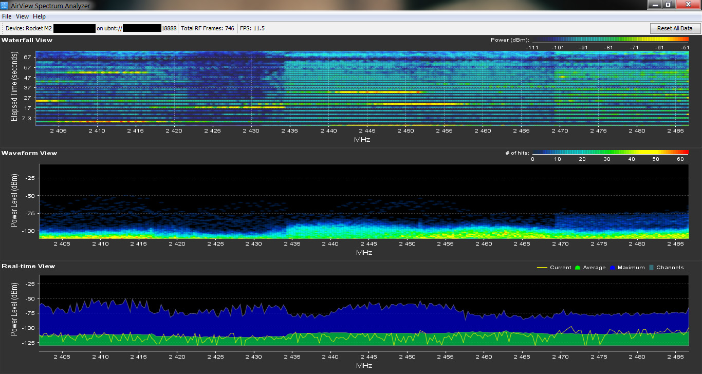

Результаты AirView
В прошлый раз решил проблему зажатием жесткой модуляции MCS3 на клиентском устройстве, но в прошлый раз смена канала не давала результата.
В чем может быть проблема? Почему исходящая модуляция от клиентов низкая, а входящая в норме?
у вас или антенна от рокета или сам рокет отъехал надо пробовать способом замены , сперва альтернативную антенну поставить попробовать , если нет , то рокет пробовать менять
но что то мне подсказывает что дело в рокете
у меня была проблема в один день на 2 рокетах с секторками я пробовал прям на работающем рокете откручивал поочередно чейны , в итоге один из чейнов был мертвый , но я так и не понял в рокете или в секторной антенне , просто снял и поменя весь комплект,
Попробуй залезь к базе и открути чейн сперва один потом второй, например если чейн первый мертвый , то у тебя показатели сигналов никак не изменятся , если он живой , то показатели упадут, значит обратно рабочий чейн прикручивай и пробуй следующи, если ты его открутишь и ничего не изменится , то проблема околочейновая

Юстировка на клиенте не точная (сильные отклонения,-58/-66, должно быть +/-2 выравнивай) + отключи мультикаст, если не используешь. Почему агрегацию выбрал именно 32/8000? Включай комплианс и пробуй иные частоты, хотя для начала отрегулируй юстировку

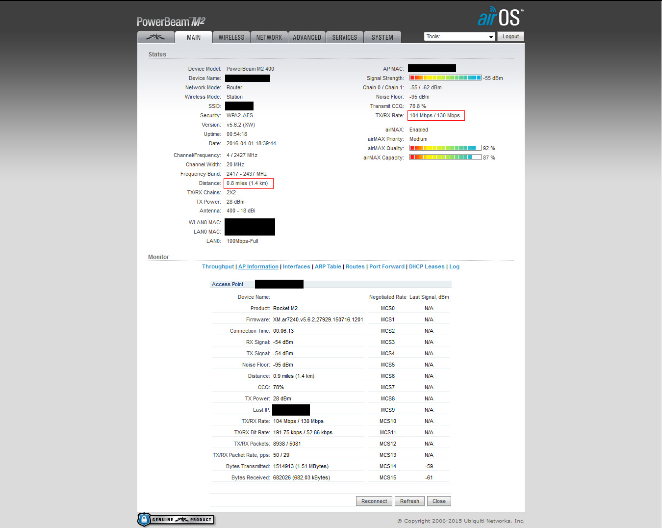

После нескольких часов плясок с бубном вот, что получилось:
1. Уменьшил мощность на базе до 25dBm
2. Зажал на всех клиентах модуляцию на MCS9
3. Отключил мультикаст на базе (но вроде как это ничего не дало)
4. Увеличил полосу до 40 Мгц
Причина думаю в следующем, на крыше где стоит база, краем сектора она светит в большую релейку. Буду пробовать перемещать базу, ну, а пока решил проблему таким образом...
Отключение чейнов на базе, клиентах тоже не дало ВООБЩЕ никаких результатов кроме как понижение модуляций. Пробовал все комбинации, база вещает МИМО и принимает горизонталь\вертикаль, а клиент вещает МИМО, потом клиент вещает горизонталь\вертикаль, так же и на базе пробовал вещать одним чейном, все модуляции от нее были высокими.

А зачем на всех клиентах фиксировать модуляцию, если можно на базе это сделать)
фиксировать модуляцию можно только на передачу, так что сектор не может управлять модуляцией на которой вещает станция
