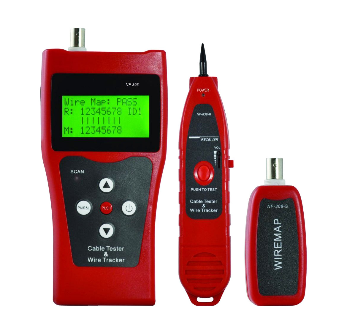

Прошел месяц после эксплуатации NF 8209
Multi-functional-LCD-Network-Cable-Teste
https://aliexpress.ru/item/4001295109042.html?src=googleweb&albch=srch&albcp=googleweb_jvru_mbag_3115026_roas_nonaffdisc30&aff_short_key=_bXFHbIe&isdl=y&aff_platform=jvru&tracelog=googleweb_jvru_mbag_3115026_roas_nonaffdisc30&_1ld=3115026_1&utm_medium=cpc&utm_source=google&utm_campaign=JVRU_CM_ALI_WEB(ALL)_RU_UA_sTRADE_ROAS_NONAFFDISC30_Perform_.bXFHbIe_&gclid=CjwKCAiA4o79BRBvEiwAjteoYG1mjN2a5uiht54iIhfFjsloJOoV33w0hcaIZsALodS2zGY-g7qEuRoCMcgQAvD_BwE
Все показывает, все пищит и мигает.
Тестил часть бухты витухи по измерению длины кабеля. Прибор ошибся на 0,8м при длине патча 187м. В паспорте написано что может врать на 0,6м
Считаю в допусках, тем более на таких длинах ничего не работает. Калибровать тестер нельзя.
Сканер витухи тоже огонь. Тут только комментарий - как мы раньше без него обходились.
Ездил сам к юрику с горой витух. Уехал от него через 20мин. С мигающим тестером я бы торчал там не меньше часа, еще и беготня была бы.
В основном пользуемся тестером витухи/пар, крутой фишкой по измерению длины (хоть это и не флюк за тридцатку, который до сантиметра померит, полуметровой погрешности реально за глаза для приборчика стоимостью в 3 косаря), и сканер витухи.
ПОЕ не увлекаемся особо, портами не мигаем, для кокса уже есть звонилка.
Смотрел обзор верхнего тестера. Там в каком то обзоре было что в меню не убираются показатели и приходится листать. И кнопки со стрелками: вверх/вниз, а на деле в меню они бегают лево/право. Ну это китай, им можно. Хотя мне это не понравилось и решил взять тот который взял.
