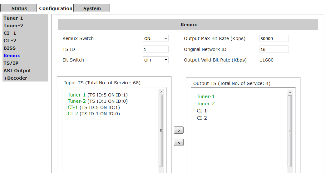

Слава69 Posted March 2, 2016 Posted March 2, 2016 (edited) Ребята, помогите пожалуйста новичку в цифровом оборудовании. Приобрели станцию PBI-1000 + DMM-2200P-S2 + Dexin. своих знаний не хватает и спросить не у кого в нашей деревне, компьютерщиков звать не хочется (чтобы не правильно настроили). Поэтому потихоньку сам изучаю-пробую, но есть еще много непонятных для меня вопросов в настройке и выборе параметров и режимов, чтобы все режимы и параметры поставить правильно и потом чтобы не ломать голову почему плохо работает цифра. 1. Вот к примеру вкладка REMUX (см.рисунок) и в ней есть TS ID с выбором номера - для чего это и когда менять номер TS. ну вообщем ????? 2. Eit Switch - что это и для чего и когда его надо использовать ??? 3. Original Network ID - ??? 4. Output Valid Bit Rate (Kbps) - ??? ------------------ объясните пожалуйста подробно и на простом языке, а не на проф.сленге - чтобы было доступно и понятно МНЕ. Заранее спасибо ! Edited March 2, 2016 by Слава69 Вставить ник Quote
El_Vago Posted March 2, 2016 Posted March 2, 2016 C TS ID(Transport stream identificator) как и с Original network identificator вряд ли когда-то столкнетесь. Я впервые стал их модифицировать когда запустили DVB-C с PBI, до этого даже не замечал их. У нас 4 RF несущих. И на каждую несущую необходимо задавать свой индивидуальный TS ID, но при этом у всех несуших должен быть одинаковый OriginalNetworkID, всегда 1 ставил. Output Valid Bit Rate - какой поток создают каналы. Если будет выше чем MaxBitRate, то будут артефакты. Вставить ник Quote
zero00 Posted March 3, 2016 Posted March 3, 2016 (edited) И на каждую несущую необходимо задавать свой индивидуальный TS ID, Не надо так делать, лучше указывать один TSID и ONID, а вот SID каналов лучше полностью переделать как надо. Тогда очень легко указывать номера каналов по LCN, даже если они находятся в разных стволах. Edited March 3, 2016 by zero00 Вставить ник Quote

El_Vago Posted March 4, 2016 Posted March 4, 2016 И на каждую несущую необходимо задавать свой индивидуальный TS ID, Не надо так делать, лучше указывать один TSID и ONID, а вот SID каналов лучше полностью переделать как надо. Тогда очень легко указывать номера каналов по LCN, даже если они находятся в разных стволах. Хм... интересно как для каждого выхода один и тот же TSID? Или вы одну большую таблицу делаете для всех каналов и её на все несущие назначаете? А SID зачем переделываете, не запутаетесь потом, как-то с родными SIDами легче, и с ними замечательно LCN назначаем. Вставить ник Quote

zero00 Posted March 4, 2016 Posted March 4, 2016 Хм... интересно как для каждого выхода один и тот же TSID? Или вы одну большую таблицу делаете для всех каналов и её на все несущие назначаете? А SID зачем переделываете, не запутаетесь потом, как-то с родными SIDами легче, и с ними замечательно LCN назначаем. Большую таблицу не делаем, так же как у вас, только по каналам в стволе. Т.к. SID может быть одинаковым для каналов с разных источников, поэтому лучше переназначить руками и привязать к LCN, например SID 550 - LCN 55. При уходе канала просто убираете его и на его место прописываете другой с этим же SID. Таблицы LCN при этом не трогаются. Телевизоры при смене канала нормально выставляют их по порядку, так же легко поменять местами каналы не трогая готовую таблицу LCN. Конечно, каждый настраивает как хочет, и кому как удобнее. Вставить ник Quote
El_Vago Posted March 5, 2016 Posted March 5, 2016 Хм... интересно как для каждого выхода один и тот же TSID? Или вы одну большую таблицу делаете для всех каналов и её на все несущие назначаете? А SID зачем переделываете, не запутаетесь потом, как-то с родными SIDами легче, и с ними замечательно LCN назначаем. Большую таблицу не делаем, так же как у вас, только по каналам в стволе. Т.к. SID может быть одинаковым для каналов с разных источников, поэтому лучше переназначить руками и привязать к LCN, например SID 550 - LCN 55. При уходе канала просто убираете его и на его место прописываете другой с этим же SID. Таблицы LCN при этом не трогаются. Телевизоры при смене канала нормально выставляют их по порядку, так же легко поменять местами каналы не трогая готовую таблицу LCN. Конечно, каждый настраивает как хочет, и кому как удобнее. Я просто вначале не понял. Думал вы для всех, как Вы называете стволов один и тот жеж TSID делаете. У нас на PBI например так не получится. Обязательно нужно для каждого выхода свою таблицу с уникальным Transport Stream ID. Никогда к радости с одинаковыми SID не сталкивался, поэтому даже не подумал зачем менять их :) Вставить ник Quote
