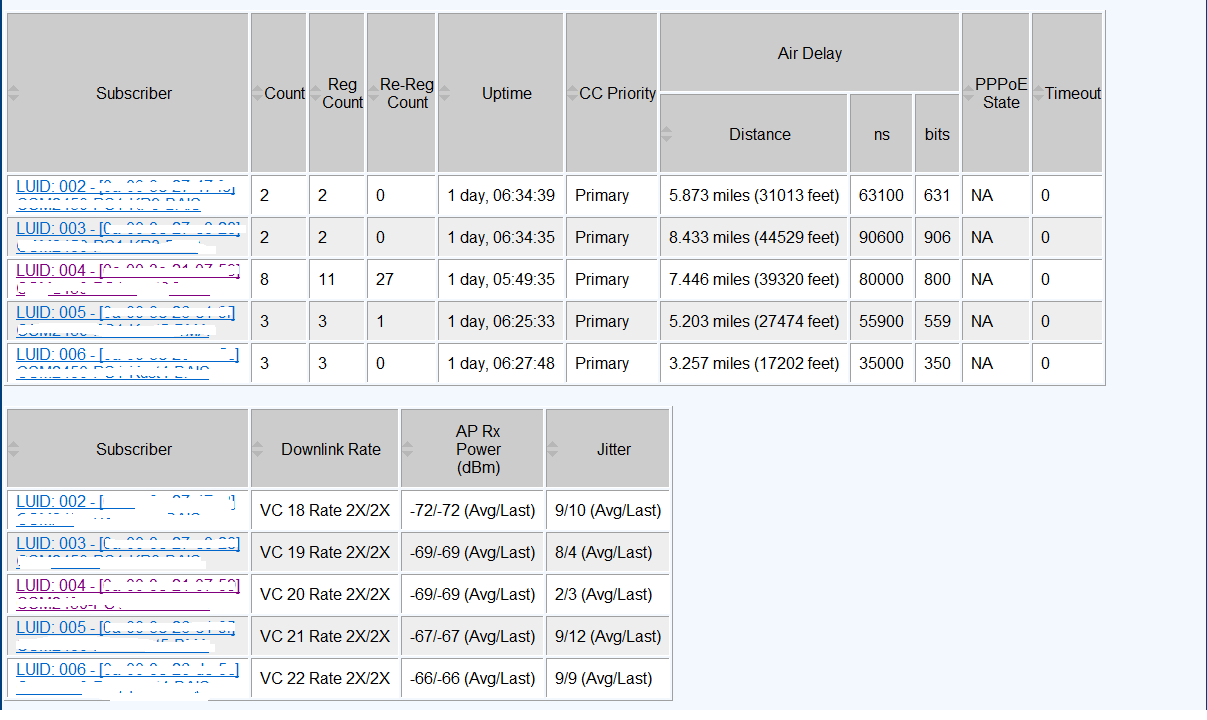

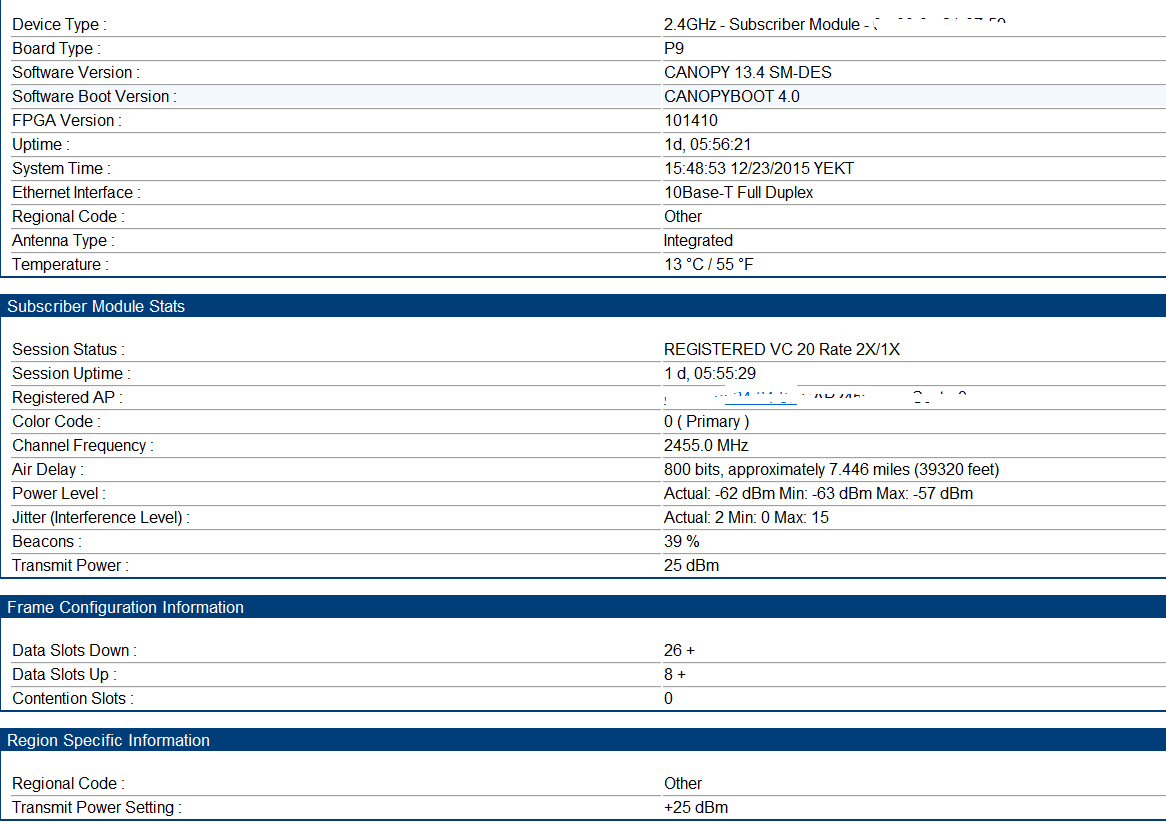

kt Posted December 23, 2015 Posted December 23, 2015 Добрый день, коллеги! Есть сеть PMP100, база 6 AP и CMM, полоса 20Mz. Абонентов немного и в основном это телематика и телефония. Все работало более менее нормально до включения на одном из объектов что-то типа видеорегистратора. Поток данных с видеорегистратора (работает по tcp) небольшой, порядка 500кбит но после его включения началась деградация всего сектора. Задержки стали измеряться 2х-3х значными цифрами, джиттер подскочил в десятки раз, телефония заквакала. К сектору подключено 5 SM-ок, общая загрузка сектора 1мбит. Тоже самое на другом секторе, где вообще 2 абонента и один из них с видеопотоком. Так как сам не особо силен в радио, все больше по фиксе специализируюсь, прошу вашего совета что и где можно подкрутить чтобы видеопоток не мешал другим абонентам? Или это нормальное явление для радиосети?
kosmich7 Posted December 23, 2015 Posted December 23, 2015 kt мало вводных. Скрины АП ? Уровни сигналов абонентов ? Посмотрите примеры необходимых скринов для анализа в соседних темах. Такое кол-во трафика не может так влиять на сервис.

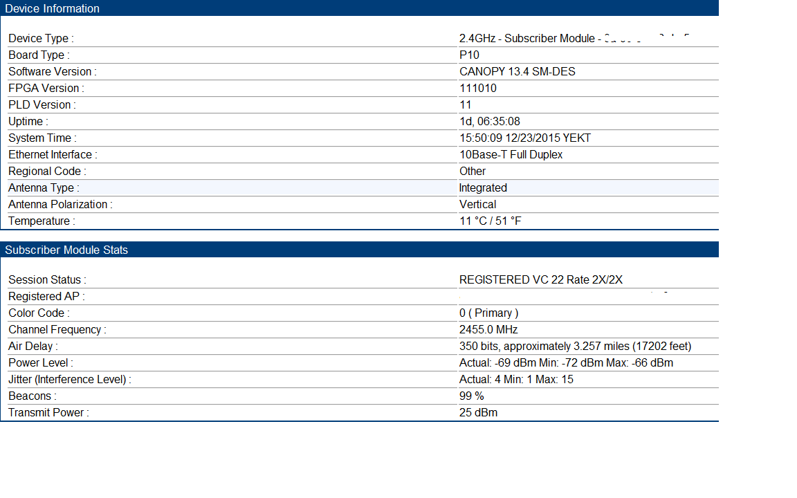

kt Posted December 23, 2015 Author Posted December 23, 2015 дополнил скринами с AP и SM c видеопотоком и без него. В данный момент видео отключено.
kosmich7 Posted December 23, 2015 Posted December 23, 2015 kt меня для начала интересуют вопросы: 1. Версия прошивки ? 2. СПЕхи это ePMP1000 2.4Ghz с интегрированной антенной ? 3. Исходя из каких исходных данных вибирались конкретно эти модели устройств ? 4. Вас не смущают модуляции 2*2 ? 5. Линк езернет 10Мбит - это вы считаете нормой ? 6. Не слишком ли большое расстояние 5-8Км ?
kt Posted December 23, 2015 Author Posted December 23, 2015 kosmich7 1. Версия прошивки есть в скринах, на всех устройствах 13.4 последняя. 2. И AP и SM это http://www.cambiumnetworks.com/products/access/pmp-100/ 3. Кто и как выбирал устройства мне не известно, я человек новый, система смонтирована в 2000-х. 4. нет 5. да, растояние от SM до коммутатора достаточно большое. 6. так расположены технологическое объекты.
kosmich7 Posted December 23, 2015 Posted December 23, 2015 4. нет Какая скорость соответствует этим модуляциям по даташиту ? Вероятно что достаточно низкая для того чтоб видеопоток 0.5Мбит вносил описанные выше артефакты. Либо оставлять и работает is as, либо модернизировать, либо без видео. Можно внешний рефлетор/ы к СПЕхам докупить. PS:Опять нужно зарегится прежде чем скачать даташит, ну что за...пи-пи-пи

lpa Posted December 23, 2015 Posted December 23, 2015 (edited) 4. Вас не смущают модуляции 2*2 ? для PMP100 2x модуляция максимальная, правда при видеопотоке скатывается в 1х, но и ее для поставленной задачи хватит с головой 6. Не слишком ли большое расстояние 5-8Км ? это мили, т.е. 8-13км - нормальные расстояния джитер не большой ли .... для 2x джиттер 7-13 это норма Поставленные задачи оборудование будет решать, просто есть несколько вариантов проблем, попробуйте с Contention slots, если не поможет я скажу что делать дальше, что бы пока не забивать голову. Edited December 23, 2015 by lpa

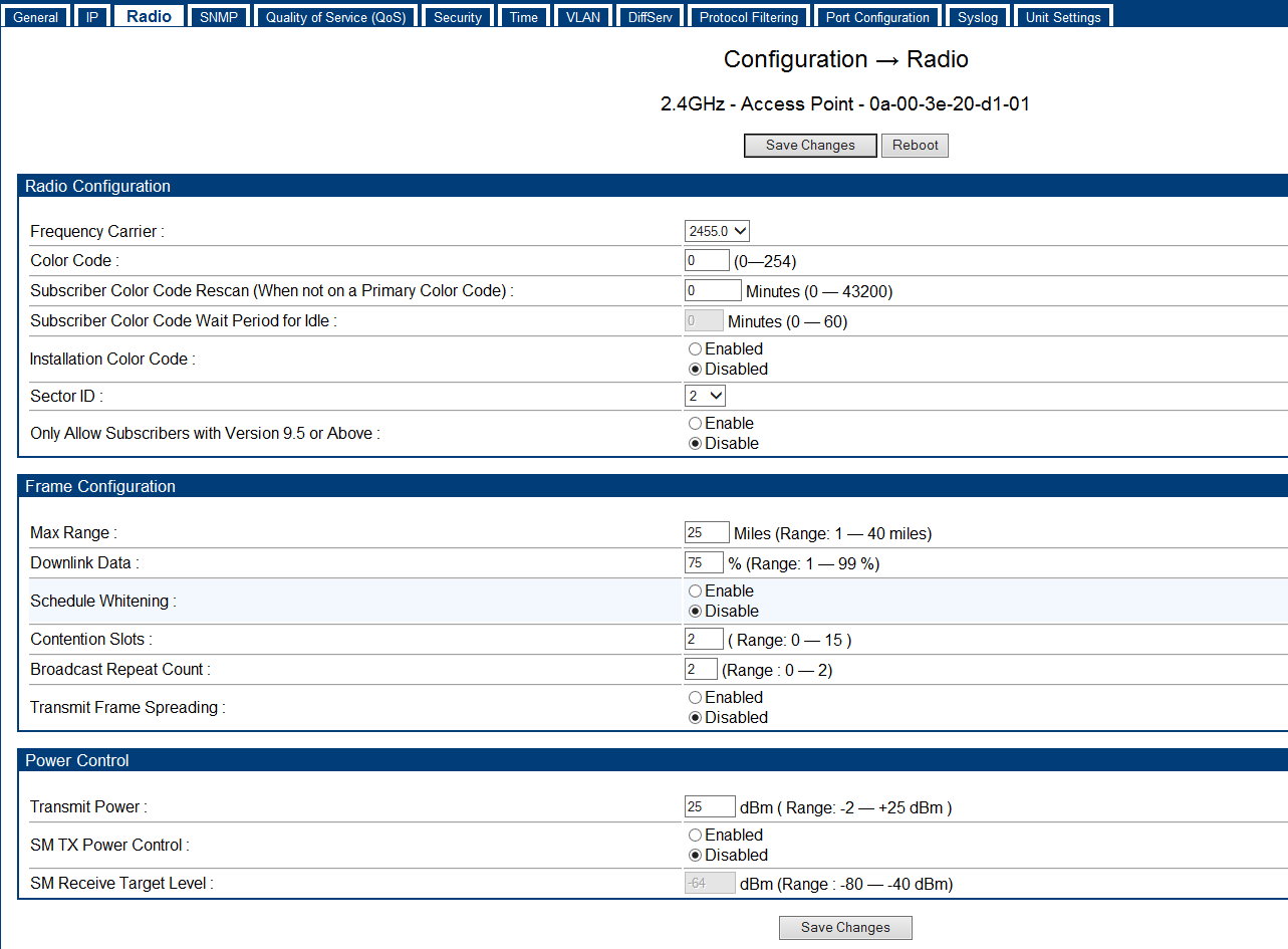

kt Posted December 24, 2015 Author Posted December 24, 2015 Вам не хватает слотов для запросов UL, нужно на всех AP вместо 0 поставить хотябы 1-2 в параметре Contention slots (бывший control slot) в Configuration->Radio, но параметр нужно менять сразу на всех AP иначе полезет синхронизация. т.к. у Вас стоит одна из последних прошивок на ней уже должна быть доступа статистка использования фреймов Спасибо! Увеличение control slots до 2 помогло решить проблему. Теперь при загрузке канала до одной из SM не страдает весь сектор как ранее. Но пинг и джитер как и прежде высокий для канала где работает видео. Производитель тоже рекомендует увеличение слотов: Field results have indicated that, in general, systems perform better with a slightly higher numberof control slots than previously recommended. If you are experiencing latency or SM-servicing issues, increasing the number of control slots may increase system performance, depending on traffic mix over time.
lpa Posted December 24, 2015 Posted December 24, 2015 Вам не хватает слотов для запросов UL, нужно на всех AP вместо 0 поставить хотябы 1-2 в параметре Contention slots (бывший control slot) в Configuration->Radio, но параметр нужно менять сразу на всех AP иначе полезет синхронизация. т.к. у Вас стоит одна из последних прошивок на ней уже должна быть доступа статистка использования фреймов Спасибо! Увеличение control slots до 2 помогло решить проблему. Теперь при загрузке канала до одной из SM не страдает весь сектор как ранее. Но пинг и джитер как и прежде высокий для канала где работает видео. Производитель тоже рекомендует увеличение слотов: Field results have indicated that, in general, systems perform better with a slightly higher numberof control slots than previously recommended. If you are experiencing latency or SM-servicing issues, increasing the number of control slots may increase system performance, depending on traffic mix over time. покажите скрин на AP Configuration->Radio и Tools->Link test с AP на этот SM

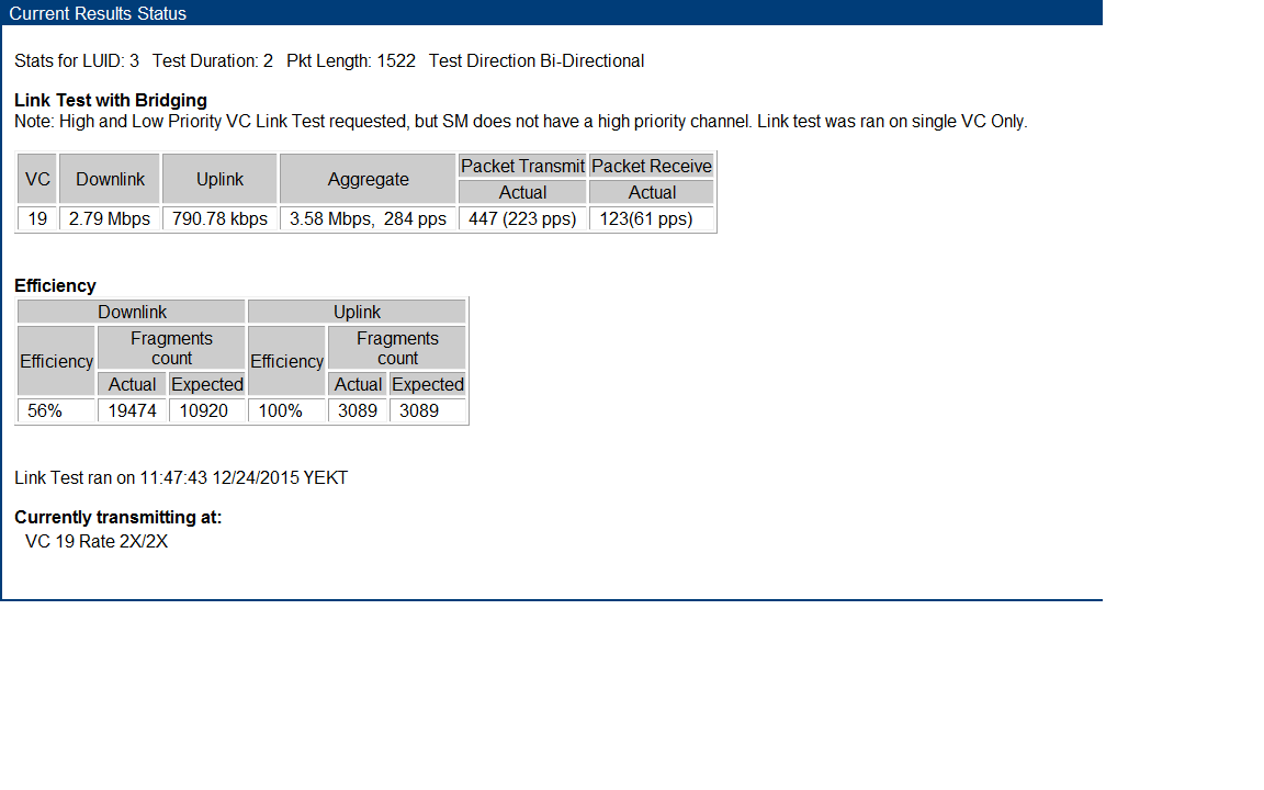

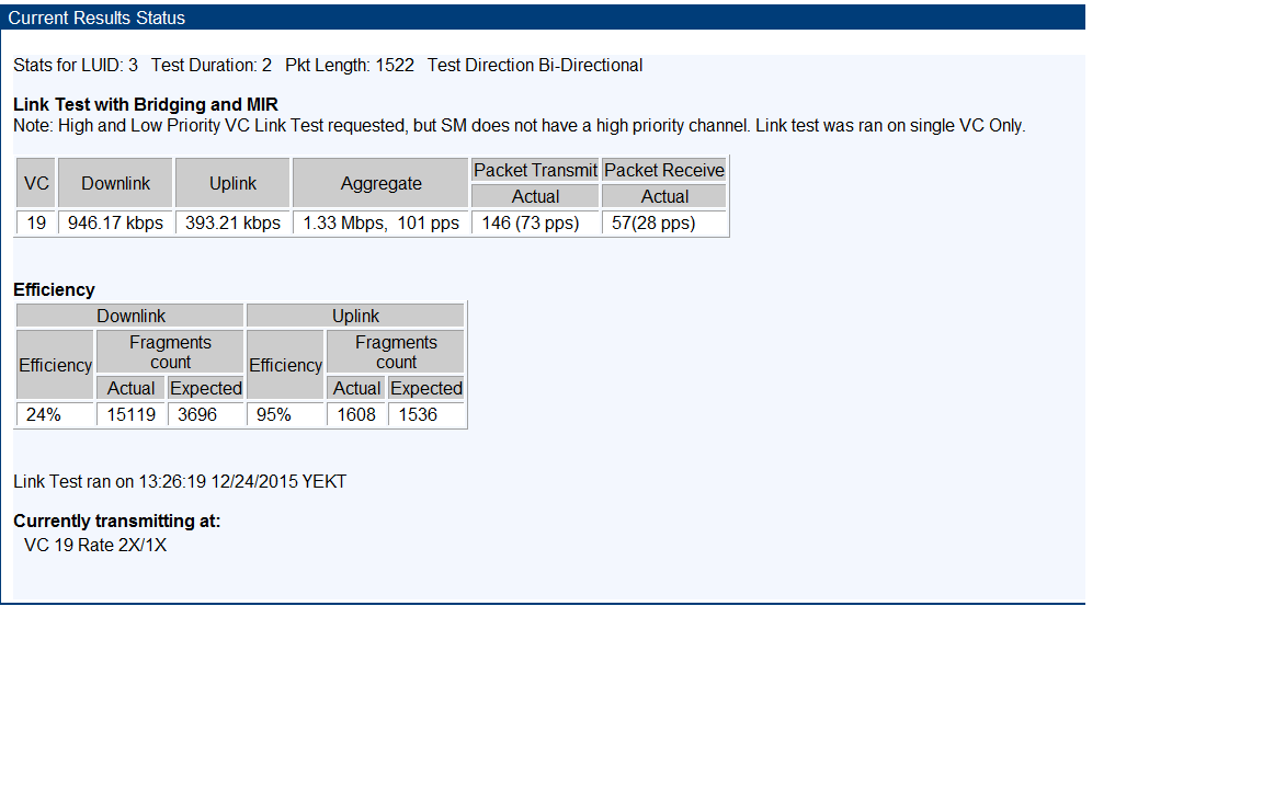

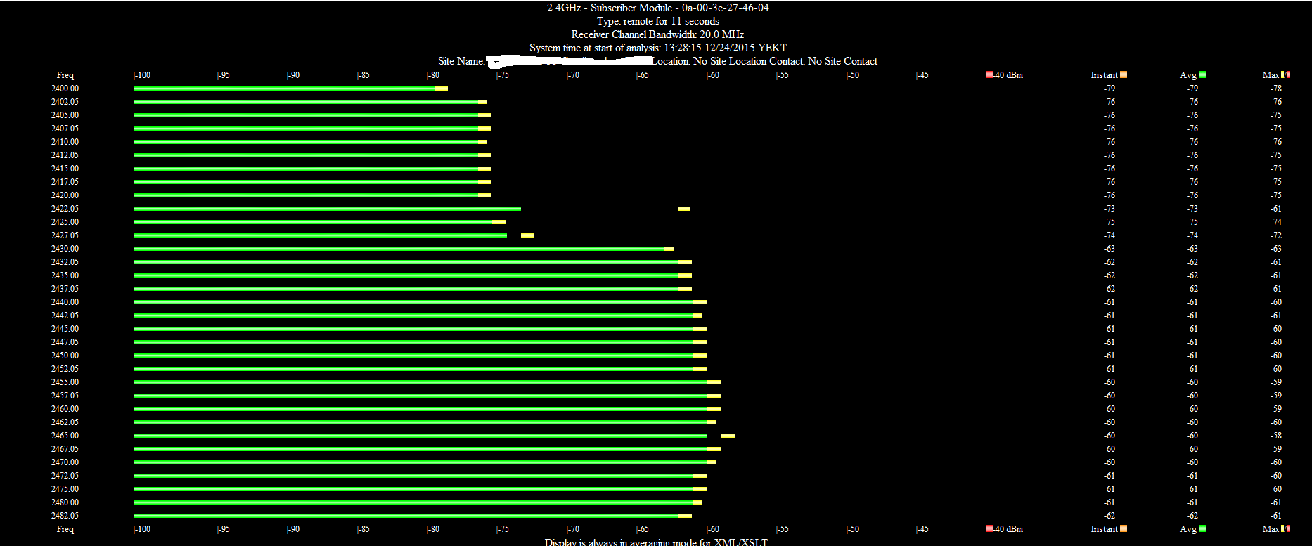

kt Posted December 24, 2015 Author Posted December 24, 2015 (edited) попробуйте увеличить contetention slots до 3-4, и DownLink % - 50, судя по Вашему описанию на downlink хватит - только нужно менять сразу на всех AP одного кластера. появится технологическое окно сразу попробую. Вы делали link test with MIR ? нет, но сейчас сделал с MIR P.S. как минимум SM видит достаточно сильную помеху, но для Ваших потребностей это не должно быть сильно критично. можно с базы сделать remote spectrum analyzer. сделал remote spectrum analyzer. Так как в радио не силен, помогите расшифровать данные графика. Edited December 24, 2015 by kt
lpa Posted December 24, 2015 Posted December 24, 2015 (edited) попробуйте увеличить contetention slots до 3-4, и DownLink % - 50, судя по Вашему описанию на downlink хватит - только нужно менять сразу на всех AP одного кластера. появится технологическое окно сразу попробую. Вы делали link test with MIR ? нет, но сейчас сделал с MIR P.S. как минимум SM видит достаточно сильную помеху, но для Ваших потребностей это не должно быть сильно критично. можно с базы сделать remote spectrum analyzer. сделал remote spectrum analyzer. Так как в радио не силен, помогите расшифровать данные графика. У Вас помеха усилилась со стороны клиента, 24% - это достаточно мало, с учетом того, что для 1Х модуляции достаточно 3dB CINR (т.е. достаточно всего на 3db полезным сигналом превысить помеху), скорее всего из-за большого кол-ва ошибок (можно посмотреть tools->ber results), SM может уходить в перерегистрацию. Для понимания, у Вас стоит рабочий канал 2455 с шириной 20Мгц, т.е. по факту где-то с 2445 по 2465 должен быть Ваш полезный сигнал, но т.к для SA используется фильтр 20Мгц график немного расползается в стороны. в прошивке 13.4 появился Sector SA, когда SM и AP одновременно уходят в режим анализа спектра и на SM мы уже увидим только помеху без полезного сигнала. Возле проблемного SM случайно не стоит никакой мощный wi-fi передатчик ? (для видео например ?) очень похоже на дефолтовый 7 канал. Попробуйте то что я советовал выше, но скорее всего придется немного менять схему частот на секторе и уходить на 2415 в этом секторе, но тут Вам нужно либо детальнее вникнуть в синхронизацию, либо мне дать схему использования частот на кластере (6 AP), т.к. повторное использование частот используется на секторах которые стоят спиной к спине, то нужно будете перестроить и соседние сектора. P.S. у Вас точно на SM стоит 13.4 ? Edited December 24, 2015 by lpa

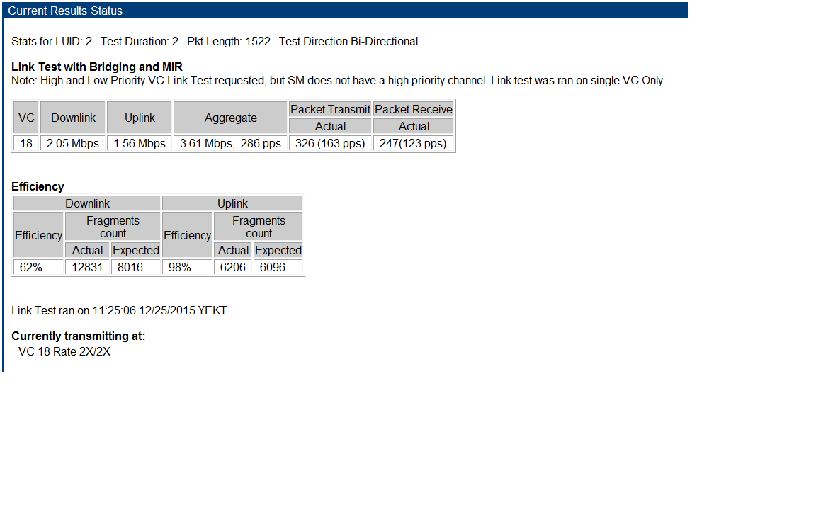

kt Posted December 25, 2015 Author Posted December 25, 2015 Возле проблемного SM случайно не стоит никакой мощный wi-fi передатчик ? (для видео например ?) очень похоже на дефолтовый 7 канал. нашли на объекте 3 wifi роутера стоящий рядом с SM, один из которых работает в 10 канале, по остальным информации пока нет. Попробуйте то что я советовал выше, но скорее всего придется немного менять схему частот на секторе и уходить на 2415 в этом секторе, но тут Вам нужно либо детальнее вникнуть в синхронизацию, либо мне дать схему использования частот на кластере (6 AP), т.к. повторное использование частот используется на секторах которые стоят спиной к спине, то нужно будете перестроить и соседние сектора. на кластере 3 частоты, на противоположных AP используются одинаковые частоты. Нам будет проще и правильней избавится от wifi чем менять частоты на секторах. P.S. у Вас точно на SM стоит 13.4 ? 100%. Раньше был зоопарк состоящий из 7.Х, 9.Х, 10.Х и 11.Х. Первым делом все привел к одной версии, теперь очередь за стабильностью работы.
kt Posted December 25, 2015 Author Posted December 25, 2015 получил доступ на wifi точки, разнес их по разным каналам и результат как говорится налицо. lpa , Спасибо за помощь!
