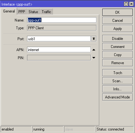

sasha300 Posted December 11, 2015 Author Posted December 11, 2015 Если вы его удалили, то при повторном подключении микротик уже не будет считать его новым устройством и не станет создавать интерфейс. А как опять создать этот интерфейс? Вставить ник Quote
Saab95 Posted December 11, 2015 Posted December 11, 2015 В меню интерфейсов нажимаете вверху стрелку и выбираете ppp, далее указываете там порт и все остальные параметры. Вставить ник Quote

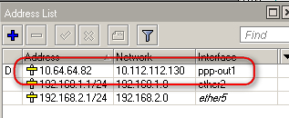

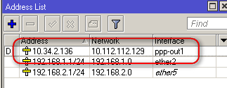

sasha300 Posted December 12, 2015 Author Posted December 12, 2015 (edited) Saab95 В режиме, когда интерфейс ppp-out1 тип PPP Client: при передергивании модема, ip, а главное шлюз этого соединения меняется: переподключил интефейс, получил: Но мне нужен не меняющийся шлюз, чтобы метить соединения и в случае отсутствия интернета по основному каналу, шло переключение на резервный, а когда интернет в основном канале восстанавливался - автоматически шло переключение на этот канал. Иными словами для успешной маршрутизации нужно метить соединения, а при динамическом шлюзе это можно сделать только через скрипты, что для меня сейчас очень сложно :( В общем как реализовать статичный шлюз для 3G модема? p.s.: мне сказал один профи, что все 4G модемы Микротик определяет в режиме сетевой карты, поэтому проще купить 4G модем. Если воткнуть такой модем в Микротик, то интефейс будет иметь следующий вид: Верна ли его рекомендация? Можно ли мой 3G модем перевести в режим сетевой карты, чтобы получить статичный шлюз? Заранее признателен за ответ! Edited December 12, 2015 by sasha300 Вставить ник Quote

Saab95 Posted December 13, 2015 Posted December 13, 2015 Если у вас модем поддерживает лте, то нужно его переключить в режим сетевого адаптера, делается это через АТ команды. Если вам нужно резервировать каналы, и вы не можете пометить шлюз модема, то пометьте шлюз подключения по кабелю, ведь там адрес постоянный. После сделайте маркировку всех пакетов на основной канал, если он перестанет работать, просто отключаете маркировку и весь трафик бежит через модем. Вставить ник Quote

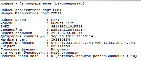

sasha300 Posted December 14, 2015 Author Posted December 14, 2015 Saab95 у меня 3G модем Huawei E171 с прошивкой 21.156.00.00.143 и чипсетом от HiSilicon: 2 дня провозился, так не удалось его перевести в режим сетевой карты (NDIS), поэтому буду следовать Вашему совету Можно, промаркируйте пакеты в сторону этого порта и отправьте через порт в сторону основного канала, как он перестанет работать, так у 5-го порта пропадет интернет, т.к. маркировка пакетов будет его опять загонять в основной канал, который уже не работает. Вставить ник Quote
