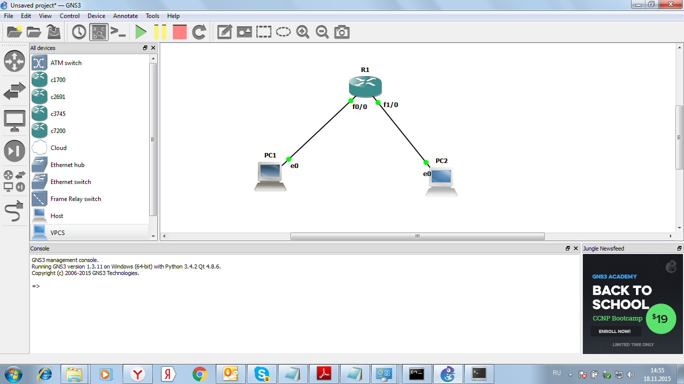

Добрый день!
Господа , помогите разобраться в простой задаче , настроил на 7200 два интерфейса , запихнул их в разные vrf , хочу с pc1(192.168.1.2) , который в vrf ONE, достучаться до pc2(192.168.2.2) vrf TWO. Собственно пинг не проходит,в чем может быть проблема ???
Я понимаю что , создается две не зависимые ТМ, но я хочу связать одну с другой, для этого прописал статические маршруты . Пробовал настраивать как здесь http://www.cisco.com/c/en/us/support/docs/multiprotocol-label-switching-mpls/multiprotocol-label-switching-vpns-mpls-vpns/47807-routeleaking.html , тоже не помогло
