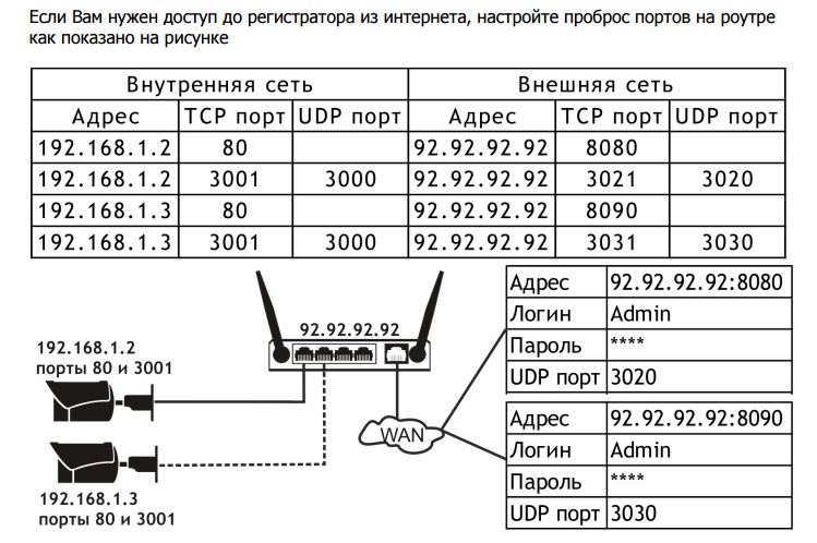

SNR Posted October 28, 2015 Posted October 28, 2015 читать инструкцию. Обновили, доступна на data.nag.ru тут Вставить ник Quote
Deca091 Posted October 28, 2015 Author Posted October 28, 2015 Спасибо большое! Прописал как в инструкции и все заработало! Вставить ник Quote

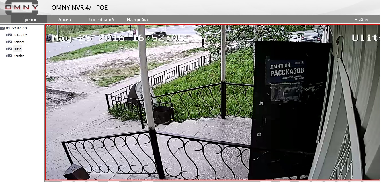

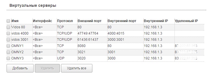

Jasper Posted May 25, 2016 Posted May 25, 2016 (edited) читать инструкцию. Обновили, доступна на data.nag.ru тут Добрый день! Имеется IP Видеорегистратор OMNY NVR 4/1. Столкнулся с той же проблемой, что и товарищ выше. Прилагаю скрины, объясните, пожалуйста, что я не так сделал :( На скрине настроек роутера, правила созданные для доступа на регистратор под именами OMNY1-2-3 (Адрес регистратора дефолтный(192.168.1.3) Edited May 25, 2016 by Jasper Вставить ник Quote
stepan777 Posted May 25, 2016 Posted May 25, 2016 Имеется IP Видеорегистратор OMNY NVR 4/1. Столкнулся с той же проблемой Все у вас работает.. в базе более подробно расписано http://shop.nag.ru/article/probros-portov Ога и пароль смените. Вставить ник Quote
Jasper Posted May 25, 2016 Posted May 25, 2016 Имеется IP Видеорегистратор OMNY NVR 4/1. Столкнулся с той же проблемой Все у вас работает.. в базе более подробно расписано http://shop.nag.ru/article/probros-portov Ога и пароль смените. ох ты емае) спасибо большое) Имеется IP Видеорегистратор OMNY NVR 4/1. Столкнулся с той же проблемой Все у вас работает.. в базе более подробно расписано http://shop.nag.ru/article/probros-portov Ога и пароль смените. ох ты емае) спасибо большое) Хотя нет, все-равно не понял, какой Вы порт указывали при авторизации? Вставить ник Quote
