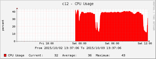

добавил в cacti загрузку проца с cisco 3560 и, увидев постоянную загруженность 40 процентов,
решил разобраться в чем дело. Захожу, запускаю show process cpu sorted, вижу,
что 40 процентов были только за 5 мин, а за последниее 5 секунд и минуту не больше
20. Начал ждать, и тут началась самое интересное: 1, 5 минутная нагрузка начала падать,
постепенно приходя к значению за 5 секунд. в итоге минут через 15 она упала до 13 процентов
как в коде ниже, а как только я вышел из консоли, опять постепенно поднялась обратно до 40.
и так несколько раз. график из какти ниже, на нем видно как раз эти два захода в консоль и связанное
с ними падение загрузки. "что это, бэрримор?" какие-то процессы прекращают фоновую работу при активной консоли?
CPU utilization for five seconds: 12%/3%; one minute: 13%; five minutes: 13%PID Runtime(ms)   Invoked      uSecs   5Sec   1Min   5Min TTY Process170   1742052941418595670        122  4.47%  4.19%  4.12%   0 IP Input  4     2367795    285393       8296  0.47%  0.12%  0.07%   0 Check heaps  2          16    481639          0  0.00%  0.00%  0.00%   0 Load Meter  1           0        14          0  0.00%  0.00%  0.00%   0 Chunk Manager  3           0         1          0  0.00%  0.00%  0.00%   0 CEF RP IPC Backg  5           8       486         16  0.00%  0.00%  0.00%   0 Pool Manager  7        1924     55604         34  0.00%  0.00%  0.00%   0 Net Input  8           0         1          0  0.00%  0.00%  0.00%   0 Crash writer  6           0         2          0  0.00%  0.00%  0.00%   0 Timers 10           0         1          0  0.00%  0.00%  0.00%   0 CEF MIB API  9      132269    676294        195  0.00%  0.01%  0.00%   0 ARP Input 12           0         2          0  0.00%  0.00%  0.00%   0 AAA high-capacit 13           0         1          0  0.00%  0.00%  0.00%   0 Policy Manager 14          42        10       4200  0.00%  0.00%  0.00%   0 Entity MIB API 15        3199     27839        114  0.00%  0.00%  0.00%   0 EEM ED Syslog 16           0         1          0  0.00%  0.00%  0.00%   0 IFS Agent Manage 17          24     40199          0  0.00%  0.00%  0.00%   0 IPC Dynamic Cach 11           0         1          0  0.00%  0.00%  0.00%   0 AAA_SERVER_DEADT 19         247   2395854          0  0.00%  0.00%  0.00%   0 IPC Periodic Tim

похоже это просто безобидный баг
On this platform, CPU utilization software accounting is performed incorrectly
resulting in misleading levels. This is true ONLY when the CPU is idle, there
is no console/VTY activity, or there are no packets sent to CPU.
When console/VTY activity is present or packets are sent to CPU, the CPU
utilization software accounting is correct.
There should NOT be any performance impact due to this bug.
This issue may be seen in Catalyst 2360 platforms also.
The bug fix will be in 12.2(58)SE1 and 12.2(55)SE3.
