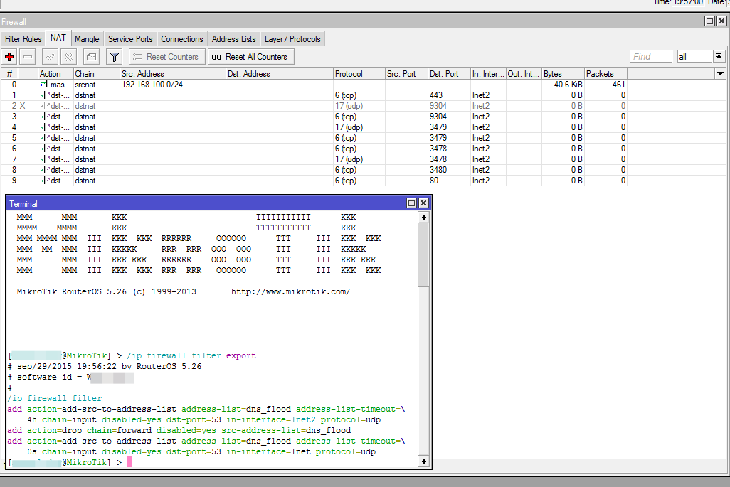

Скрин окна Firewall->NAT и вывод
/ip firewall filter export
показывайте.
Есть! Вот
https://yadi.sk/i/NgBo5rOKjQL5M
Не в курю как вставить скрин в тело сообщения.
Пару раз удавалось подключится на обеде, а потом ничего не меняя, по окнчании рабочео дня уже не удавалось. Чертовщина какая-то. Если включить upnp, правила создаются, но пакетов по ним в счетчике - ноль.
Счетчик пустой, то есть подключений нет, если были удачные попытки - счетчик не может быть пустым, разве что роутер перезагружали. Если таки удавалось подключиться - возможно у связки PSTV+PS4 свои требования к качеству соединения, которые на вашем канале выполняются не постоянно.
P.S>Настройки нормальные, action=netmap можно поставить по рекомендации МТ, это более новая реализация. Проверьте трансляцию без PSTV, потоком на порт.
