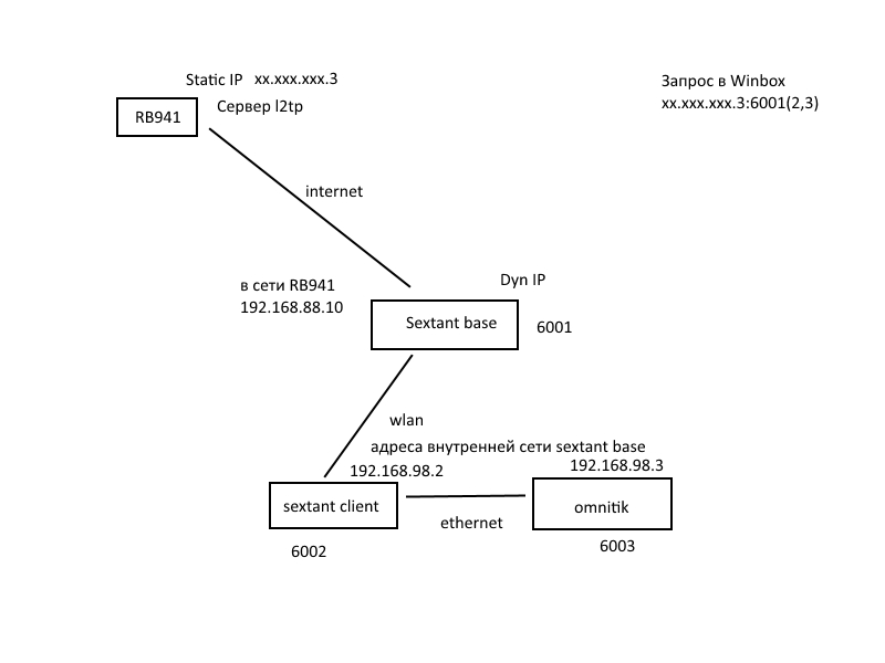

Мне требуется из RB941 сделать сервер l2tp таким образом чтобы я имел возможность подключаться к двум секстантам и одному омнитику для конфигурации.
для этого планируется использовать туннель до первого секстанта, на котором сделан проброс портов таким образом чтобы по одному адресу но разными портам можно было достучаться до всех устройств
Чтобы это было возможно не только из внутренней сети rb941 я пытаюсь сделать на нем проброс.
Проблема теперь следующая:
Не получается сделать проброс на RB941. Подключение не производится ни по запросу хх.ххх.ххх.3:6001 ни по запросу 192.168.88.10. При этом если пропинговать с 941 на 192.168.88.10, то все окей, пинг идет

все тоже самое (на мой взгляд) уже существует и работает на эих же самых устройствах но для другого белого адреса (собственно просто другой сервер l2tp, но тоже микротик). Я пытаюсь продублировать эти настройки, но ничего не запускается и я не могу даже понять где теперь искать дальше
Прилагаю схему
