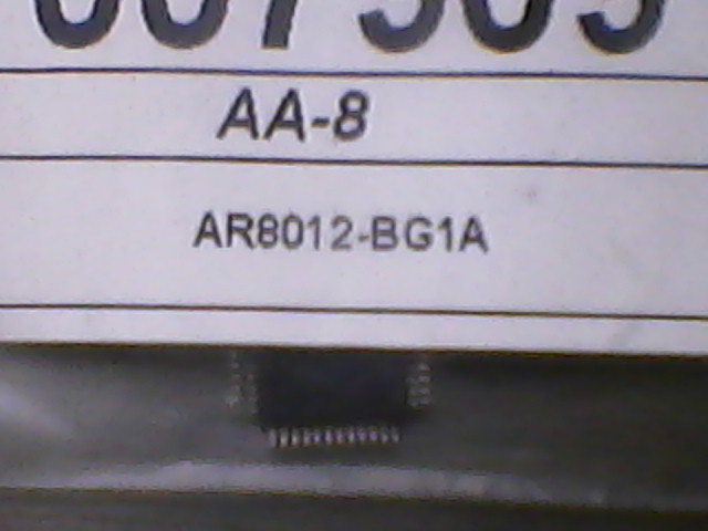

было то же самое с такой платой.случилось после грозы.вылетел сетевой чип. сам перепаял паяльником,работает до сих пор.кстати остались чипы штук 5 новых.
Похоже именно это и предстоит сделать... Подскажите как найти этот чип на плате и название того чипа что припаивали вы? Кстати если вы не против - готов у вас выкупить часть оставшихся чипов)
чип AR8012-BG1A. по поводу покупки в личку.
