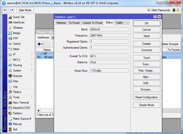

Xaser Posted July 12, 2015 Posted July 12, 2015 (edited) Скрины окна статус микротика в студию. Попробуй кабель от Лайта на прямую воткнуть без модема, сколько выдаст? Edited July 12, 2015 by Xaser Вставить ник Quote
Dobriy Govnodaw Posted July 12, 2015 Posted July 12, 2015 Xaser на прямую лайт даёт всё что даёт SXT G-2HnD 20-25 Mbit подскажите где статус в микротике ? чтоб скрин сделать Вставить ник Quote
sokrat Posted July 12, 2015 Posted July 12, 2015 подскажите где статус в микротике ? чтоб скрин сделать Я из лесу вышел и снова зашЁл...:) Вставить ник Quote
Xaser Posted July 12, 2015 Posted July 12, 2015 (edited) Xaser на прямую лайт даёт всё что даёт SXT G-2HnD 20-25 Mbit подскажите где статус в микротике ? чтоб скрин сделать Ну тогда ясно что проблема не в лайте, а в устройстве между ними В беспроводной интерфейс зайдите, по нему тапните, сверху вкладки, там статус есть в конце, а да еще редис advanced включите подскажите где статус в микротике ? чтоб скрин сделать +100500 Я из лесу вышел и снова зашЁл...:) Edited July 12, 2015 by Xaser Вставить ник Quote

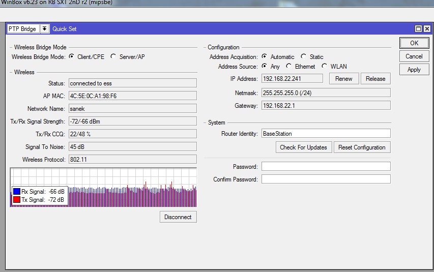

lemeng Posted July 13, 2015 Author Posted July 13, 2015 Принемаем лайтом Раздаем этим) Вставить ник Quote

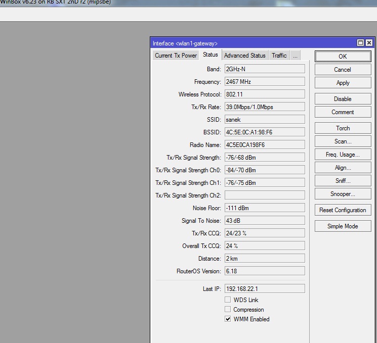

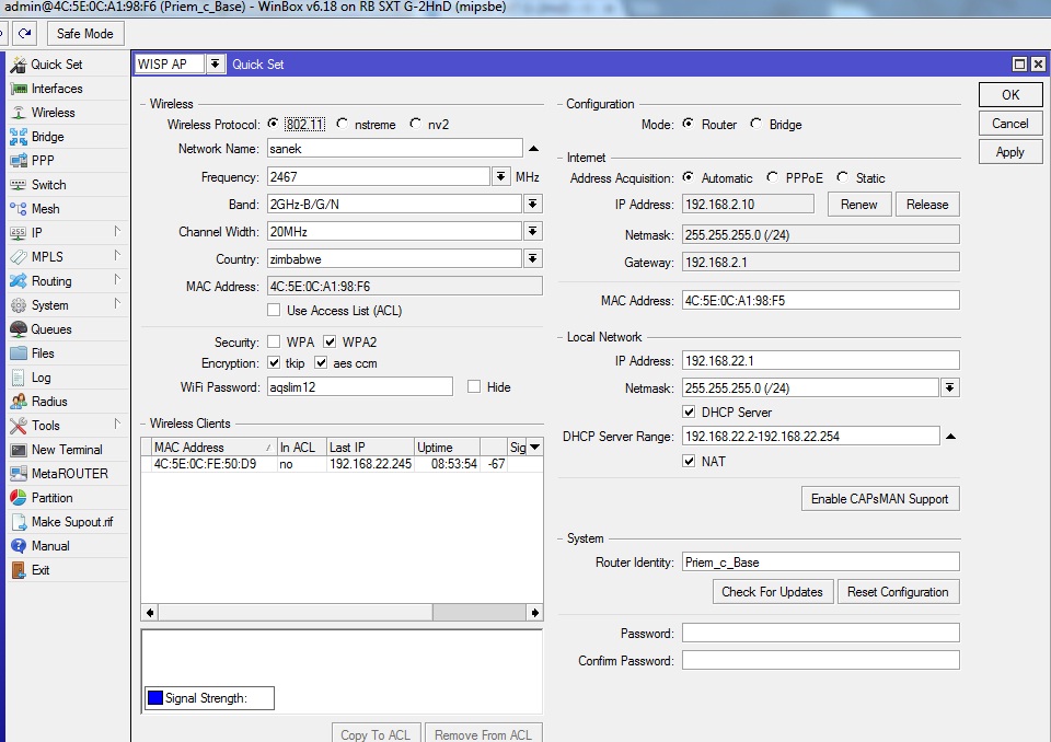

fray2000 Posted July 13, 2015 Posted July 13, 2015 вы бы включили для начала nv2 или nstreme Вставить ник Quote
Xaser Posted July 13, 2015 Posted July 13, 2015 Вы сами то свой последний скрин видели, у вас адские перекосы, wds не работает. Наведите точно антенны, включите wds и nv2 . Какая мощность на ар Вставить ник Quote
