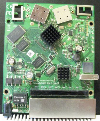

RB951G-2HnD - диаграмма направленности встроенных антенн
В виде яблока.
Т.е. такая же как и штыревой антенны?
А роутер при этом должен находиться лежа на горизонтальной поверхности или долежен висеть на стене?
И если висеть на стене, то какой стороной вверх?
Да, только у него две антенны, и одна повернута относительно другой. Обычно считается от стандартного положения устройства, в данном случае это на горизонтальной поверхности. Однако, если повесить на стену, ничего особо не изменится, диаграммы хватит что бы пробить несколько бетонных стен.
Само положение относительно точки отсчета не важно, только при установке на столе, диаграмма будет несколько шире по сторонам, если повесите на стену, то на определенном удалении попадете в зону между половинками восьмерки, и там качество связи станет хуже, если это трех этажный дом, то будет такое положение, что на втором этаже ловит плохо, а на 1 и 2 еще нормально.
При этом нужно учитывать масштаб. Если повесить роутер на столб в чистом поле, то подключиться с ноутбука можно будет на расстоянии в километр, если он стоит на плоской поверхности, если его повернете боком на уровне земли, то расстояние уменьшится метров до 800. Поэтому заморачиваться на диаграммы направленности встроенных антенн роутера не стоит, можно принимать ее как сферическую, слегка приплюснутую с полюсов.
