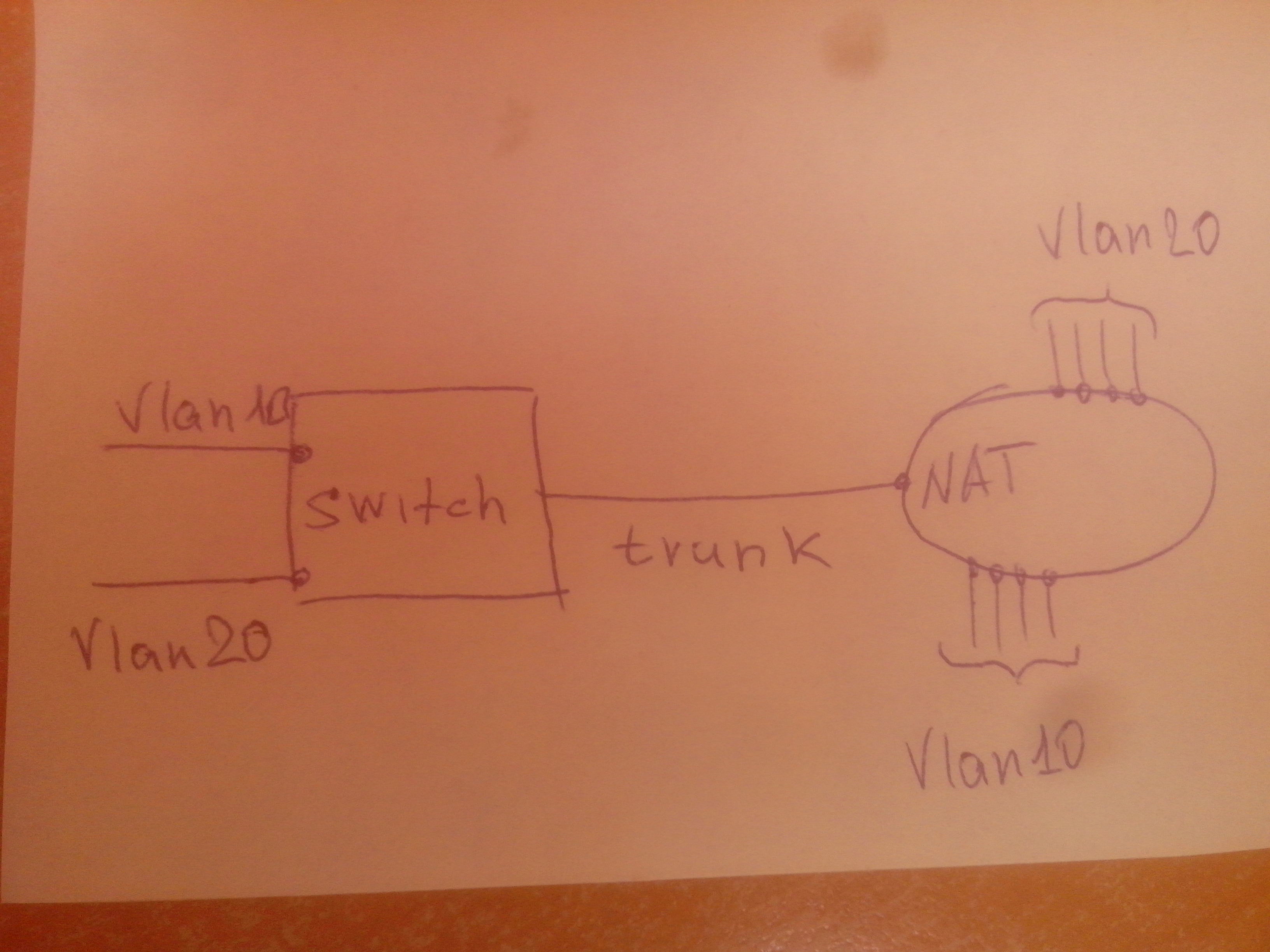

atihomirov Posted June 29, 2015 Author Posted June 29, 2015 (edited) Ребят, проще говоря можно реализовать вот такую схему на микротике :. Cкажите ДА/НЕТ. Если да, то объясните вкратце что-то типа - здесь создаем туда прокидываем. Edited June 29, 2015 by atihomirov Вставить ник Quote
g3fox Posted June 29, 2015 Posted June 29, 2015 Да, можно. Ссылку, которую я дал, тыкали? Вставить ник Quote
