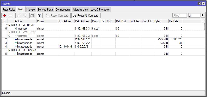

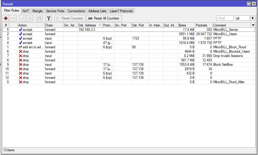

Ниже на скринах настройки NAT, Firewall, и адрес одного из клиентов
post-107581-034970000 1428412095_thumb.jpg post-107581-012256800 1428412101_thumb.jpg
Я просто создаю в Secrets учетную запись с параметрами Local Adress:192.168.4.1 Remove Adress: 192.168.0.1 подскажите где что нетак
Edited by Xaser
Что за непонятная стратегия создавать правила NAT по НЕсовпадению адресов? По вашим правилам НЕ транслируются только запросы к 192.168.1.2 и 192.168.2.2, что абсолютно не запрещает выхода в публичные сети. Переделайте правила, создав по трансляции для каждой подсети (адреса или диапазона адресов) которую нужно выпустить вовне, что-то вроде:

Полагаю, вы хотите отключить трансляцию для адресов, полученных клиентами VPN? Тогда логичней эти адреса указывать в качестве не адреса ИСТОЧНИКА в правиле маскарада. У вас же стоит в столбце адреса назначения, что непонятно.
А логичней наверное навесить фильтр - запрещение просто указав источником интерфейс "all ppp" и назначением внешние интернеты.
Но у вас получится ситуация что при подключении к вашему VPN у людей вообще не будет интернета!
Вот это и нужно как раз, что бы по впн не было интернета , а только локалка
