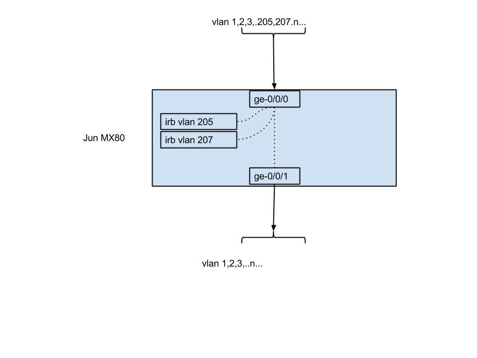

Renaissance87 Posted March 27, 2015 Posted March 27, 2015 (edited) Всем привет. Появилась у меня железка Juniper MX 80, работает в качестве бордера. От одного из аплинков приходит пачка виланов + интернет. Сейчас все работает через коммутатор пачка виланов заходит на 10тку, 10кой соединен MX в которой отдается только вилан с BGP. Хочется переделать: Воткнуть аплинк в джунипер, вот только рисовать там все виланы ой как не хочется, хотелось бы сквозное прохождение(аля selective qinq). Поиск манов ни к чему не привел. Очень сомневаюсь, что джунипер так не может... Может быть у кого-нибудь есть подобная конфигурация?? заделитесь пожалуйста. Edited March 27, 2015 by Renaissance87 Вставить ник Quote
fomka31ru Posted March 27, 2015 Posted March 27, 2015 однако забавно :) убрать коммутатор, чтобы из джуна сделать коммутатор. Курите в сторону bridge-domain. Есть 2 типа реализации - один сервиспровайдерский, второй - энтерпрайзный. Вот под ваши хотелки подойдет энтерпрайзный вариант. В книжке про MX это более чем описано. Вставить ник Quote
Renaissance87 Posted March 27, 2015 Author Posted March 27, 2015 (edited) однако забавно :) убрать коммутатор, чтобы из джуна сделать коммутатор. Курите в сторону bridge-domain. Есть 2 типа реализации - один сервиспровайдерский, второй - энтерпрайзный. Вот под ваши хотелки подойдет энтерпрайзный вариант. В книжке про MX это более чем описано. в этой? https://books.google.ru/books?id=YNgr5pY4aC0C&pg=PA115&lpg=PA115&dq=mx+bridge-domain&source=bl&ots=eZd8cu5O3J&sig=jrSAOTm1EDmUpI62JexGwtr-YEo&hl=ru&sa=X&ei=-RsVVfjXMMOpyQOA3oCoCA&ved=0CGoQ6AEwCA#v=onepage&q=mx%20bridge-domain&f=false Edited March 27, 2015 by Renaissance87 Вставить ник Quote

fomka31ru Posted March 27, 2015 Posted March 27, 2015 в этой? https://books.google.ru/books?id=YNgr5pY4aC0C&pg=PA115&lpg=PA115&dq=mx+bridge-domain&source=bl&ots=eZd8cu5O3J&sig=jrSAOTm1EDmUpI62JexGwtr-YEo&hl=ru&sa=X&ei=-RsVVfjXMMOpyQOA3oCoCA&ved=0CGoQ6AEwCA#v=onepage&q=mx%20bridge-domain&f=false Yep Вставить ник Quote
Renaissance87 Posted April 3, 2015 Author Posted April 3, 2015 (edited) Всем привет. Появилась у меня железка Juniper MX 80, работает в качестве бордера. От одного из аплинков приходит пачка виланов + интернет. Сейчас все работает через коммутатор пачка виланов заходит на 10тку, 10кой соединен MX в которой отдается только вилан с BGP. Хочется переделать: Воткнуть аплинк в джунипер, вот только рисовать там все виланы ой как не хочется, хотелось бы сквозное прохождение(аля selective qinq). Поиск манов ни к чему не привел. Очень сомневаюсь, что джунипер так не может... Может быть у кого-нибудь есть подобная конфигурация?? заделитесь пожалуйста. Может кому-нибудь пригодиться: ge-1/0/2 { flexible-vlan-tagging; encapsulation flexible-ethernet-services; unit 0 { encapsulation vlan-bridge; vlan-id-list 1-4094; input-vlan-map { push; vlan-id 2; } output-vlan-map pop; } ge-1/0/3 { flexible-vlan-tagging; encapsulation flexible-ethernet-services; unit 0 { encapsulation vlan-bridge; vlan-id-list [ 1-200 202-1000 ]; input-vlan-map { push; vlan-id 2; } output-vlan-map pop; } unit 1 { vlan-id 201; family inet { address 192.168.24.2/30; } } } show bridge-domains test interface ge-1/0/2.0; interface ge-1/0/3.0; ИТОГО пропускаем все вилан, кроме 201ого, его заворачиваем на интерфейс. Edited April 3, 2015 by Renaissance87 Вставить ник Quote
