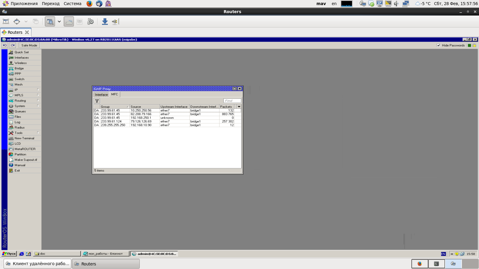

Я настроил igmp-proxy на тв каждый порт роутера идет флоод пакетов в 7.5мб в сек. Через 30 минут происходит зависание и приостановка роутера. получается груда металла.
Настроил следуюшим способом.
1)сбросил роутер до полного состояния.

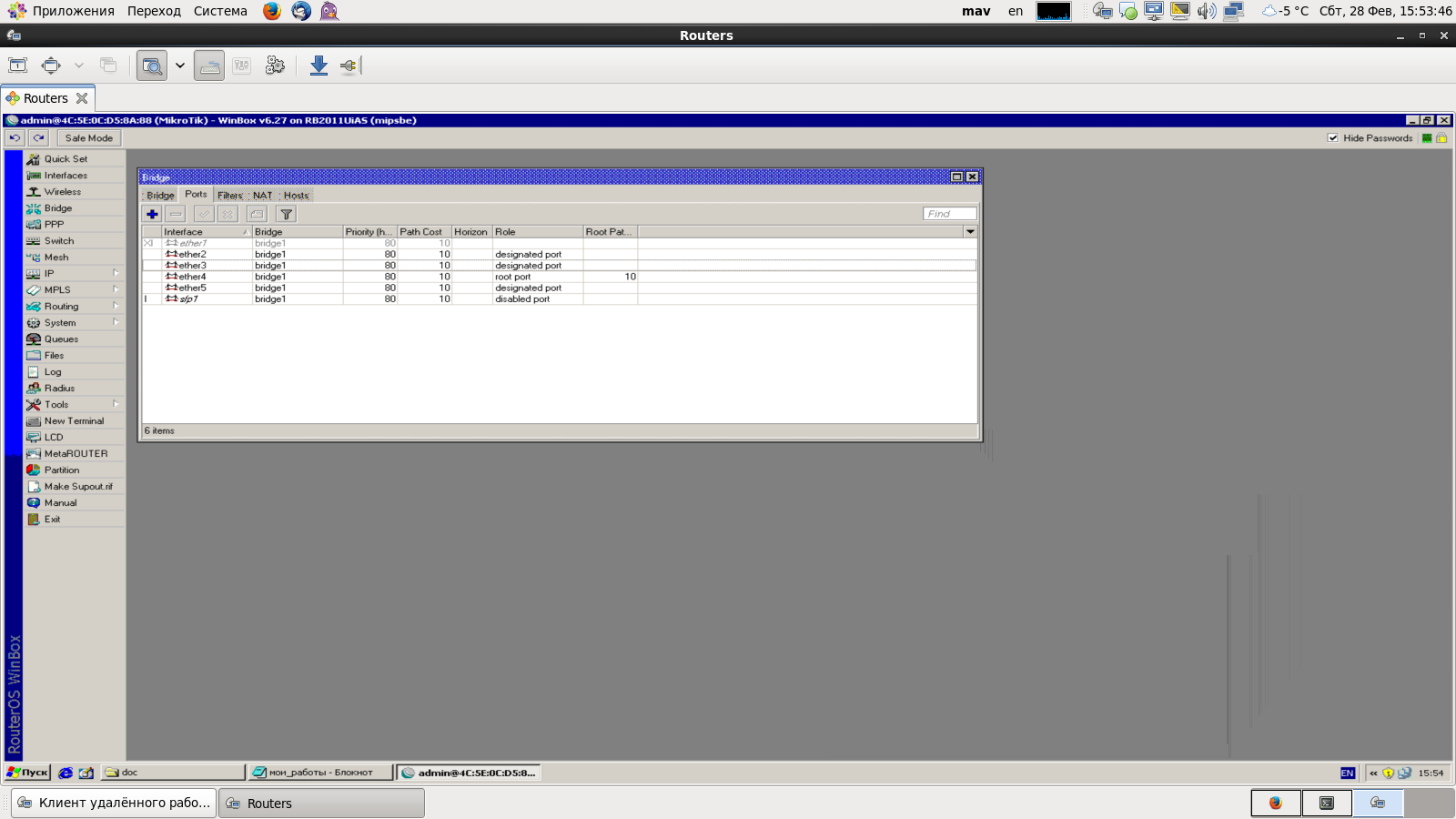

2)Создал бридж настроил на все локальные порты (для 3 пк и двух тв понадобился 1 коммутатор)

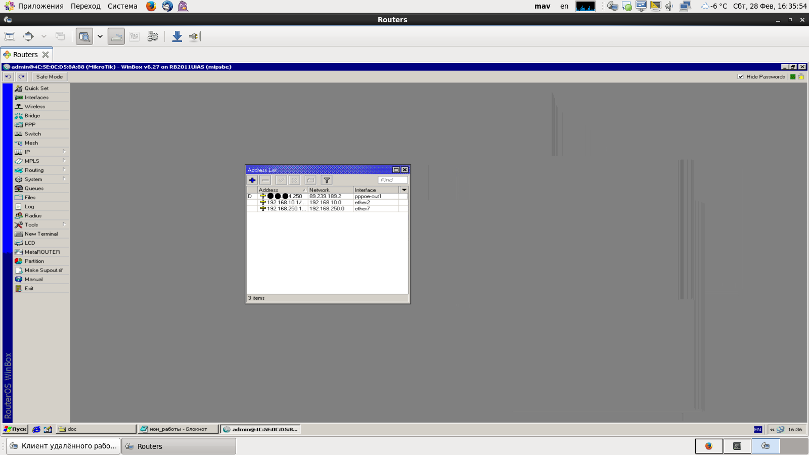

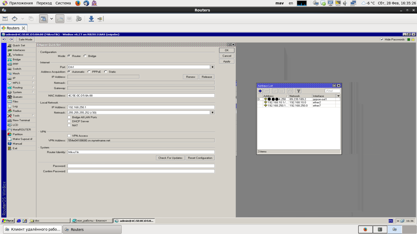

3)Добавил ip address один повесил на входяший порт провайдера, второй на локальную сеть.

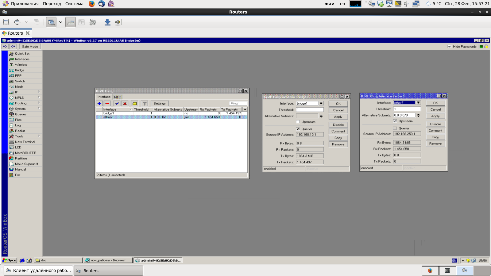

4)Создал роутинг для igmp-proxy (на фотографиях ниже показано как настроено)
5)создал vpn провайдера (можно и без него, но иначе поток данных и зависание не провериш)
Дальше у меня началось зависание по полному как только я настройки не делал убирал рутинг делал все локальные порты на мастер.
Убирал мастер порт с порта телевизора (настраивал отдельно ip address и переделывал роутинг на порт телевизора igmp-proxy) пробовал по разному но все равно через 30 минут (в лучшем случае час) и роутер преврашается в груду железа.

Идея о ришении проблемы пришла быстро но болезненно (инет нужен всем)
Начал копать в сторону Firewall (ip Firewall) делать правила толку ноль.

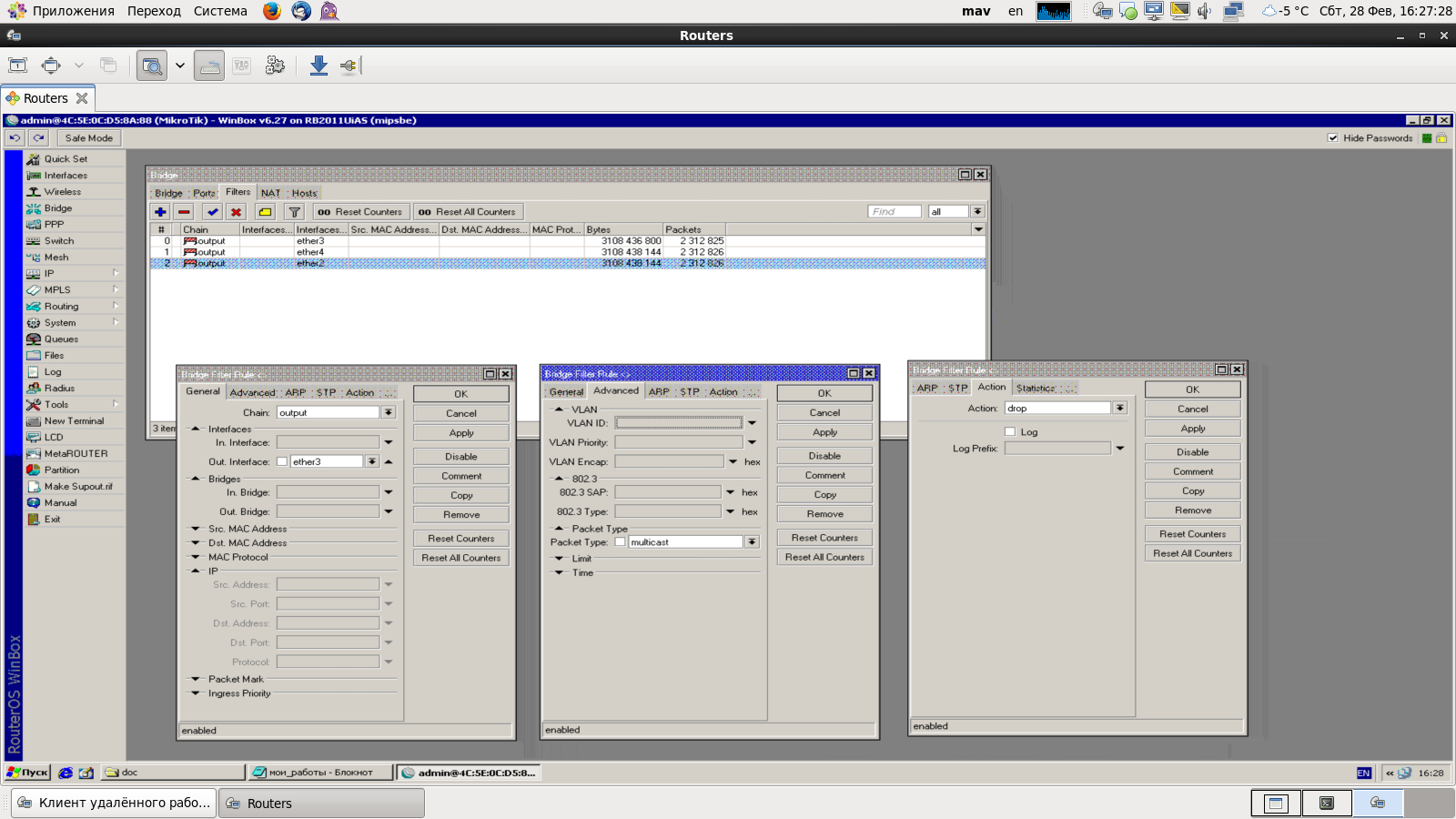

И тут я наткнулся на Firewall у бриджа. сунулся туда 30 минут копания. И вот что получилось.
1) я зашел в bridge filters создал правило прописал следуюшее/
2) вкладка general out interface (выбираем те интерфейсы куда НЕ НАДО МУЛЬТИКАСТ)
3) вкладка advanced packet type выбираем multicast (igmp-proxy)
4) action drop
Таким образом там где нет телевизора на портах заблочен мультикаст (не посмотришь на пк телевизор для меня не проблема)

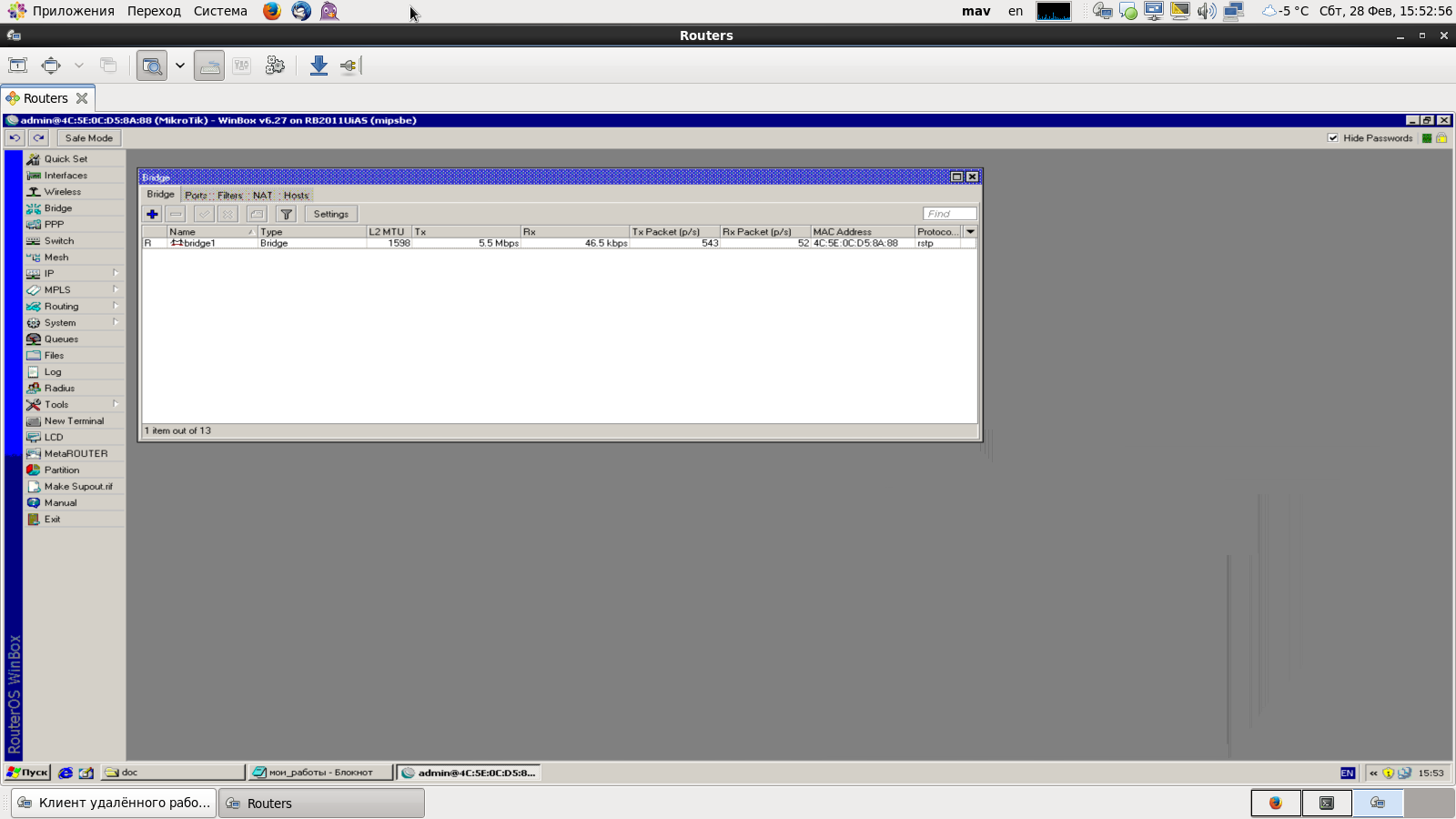

на маленьком монире аппарата было видно максимальный поток данных на 15 мб в сек
при 1 пк скайп, 1пк просмотр серериала с какогото сайта, телевизор.
