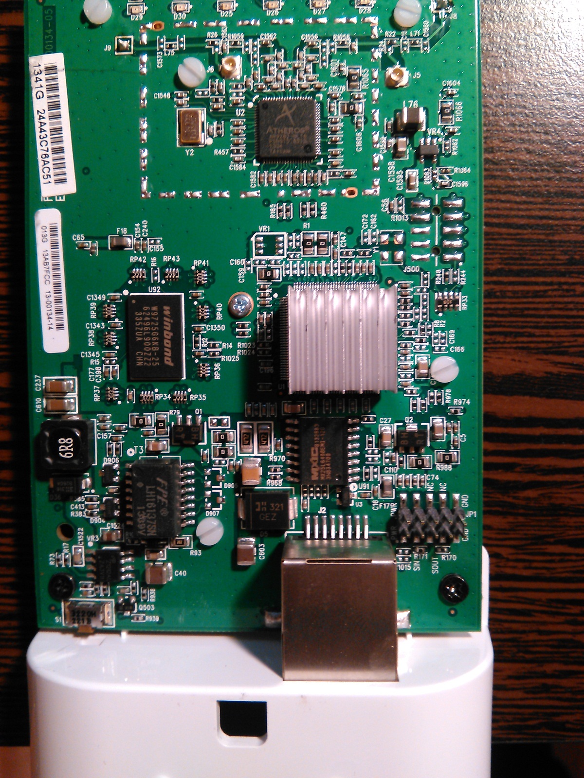

Smart-uu Posted February 20, 2015 Posted February 20, 2015 (edited) Давно лежит Loco M2 со сгоревшим портом, точно живой, т.к. по радио спокойно ходили на него, но по незнанию ребутнули. Т.к. сейчас цены на оборудование конские, решили восстановить, подскажите что именно нужно перепаять? Отнесу в ремонт или сам перепаяю. Edited February 20, 2015 by Smart-uu Вставить ник Quote
Sipl Posted February 20, 2015 Posted February 20, 2015 Для начала разберите её и сделайте визуальный осмотр платы, возможно что-то будет явно визуально видно Вставить ник Quote
Smart-uu Posted February 20, 2015 Author Posted February 20, 2015 Sipl, уже разобрал, на фото её платка, визуально всё в порядке, локо работает, умер только порт. Вставить ник Quote

Yuraner Posted February 20, 2015 Posted February 20, 2015 Давно лежит Loco M2 со сгоревшим портом, точно живой, т.к. по радио спокойно ходили на него, но по незнанию ребутнули. Т.к. сейчас цены на оборудование конские, решили восстановить, подскажите что именно нужно перепаять? Отнесу в ремонт или сам перепаяю. Снять супрессоры D904&906, желательно подкинуть заведомо живой трансформатор. Проверить на КЗ Q503 около кнопки ресет. Не запустилось? Менять проц, AR7241. Вставить ник Quote
Smart-uu Posted March 4, 2015 Author Posted March 4, 2015 Сняли эти штуки, всё равно не работает, есть смысл менять на новые? Q503 вроде бы живой. Вставить ник Quote
Yuraner Posted March 6, 2015 Posted March 6, 2015 Эм-м. Пока не надо. А вот что дальше я Вам давно сказал. Не запустилось? Менять проц, AR7241. Хотя есть ещё вариант, т.к. в ахе 4 ланпорта, можно перекинуть входящий на один из свободных, но... ежели ланконтроллер в ахе сдох целиком, то это будет мартышкин труд. И не спрашивайте как это сделать и где эти свободные порты. Всё это уже разжёвано и рассказано здесь, поиском там найдёте. Вставить ник Quote
