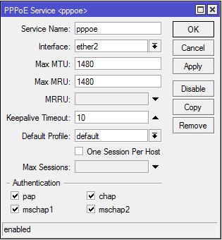

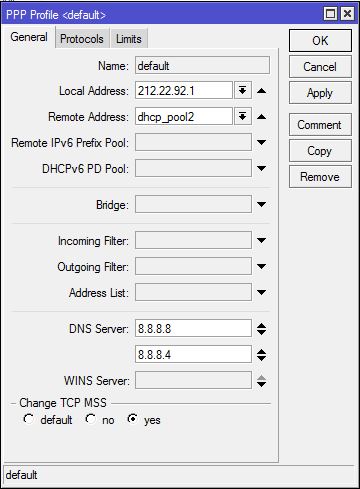

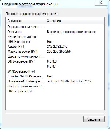

1. Ранее я раздавал интернет по средствам DHCP (клиенты получают ip/mask/gateway.dns) все работает все счастливы. После того как база клиентов стала расти, было принято решение поднять PPPoE сервер. перечитал кучу мануалов, все вроде сделал правильно, но вот загвоздка когда клиент соединяется, шлюз не выдает см. рис 3 (я прекрасно знаю, что шлюзом встает тот интерфейс который указан ИНТЕРФЕЙСОМ см.рисунок 1) даже если указать руками шлюз в настройках профиля см.рис 2 шлюз не выдается.
проблема на самом деле не в выдаче шлюза, а в роутенге. Когда получаю по DHCP я свободно пингую ДНС google как тоkько идет подключение по PPPoEпинг пропадает.
Очень прошу вашей помощи. В чем может быть проблема?

В локал адрес указывайте тот адрес который будет постоянный (на все профили одинаковый) а remote address указывайте в Secrets (для каждого абонента свой статический) , в profile это поле остается пустым
Ну и pppoe сессию надо поднимать на удаленных радиоклиентах а не на ПК

Да здесь 32-я маска - это нормально.
Ставить свой пир основным шлюзом или нет - решает PPPeE клиент. И маска подсети ему все равно ни о чем не говорит.
Но вот ip пира-сервера желательно чтоб был из той же подсети.
У вас раздаются белые ip...
Forwarding разрешен везде где надо ? 212.22.92.1 пингуется ?
