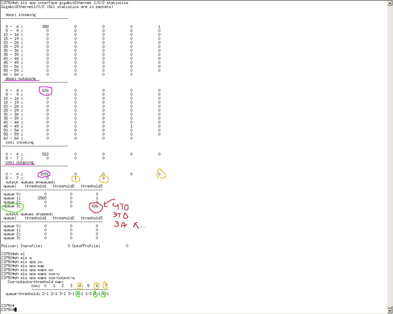

Доброго дня
Странная ситуевина - на всех интерфейсах стоит:
 mls qos cos override
mls qos cos 0
проверяю на каждом интерфейсе свича:
sh mls qos interface statistics

как видно входящих cos=5 нет (так на всех интерфейсах), есть только cos=0, как и настроено.
Однако, на двух аплинк интерфейсах видно неслабый поток исходящих пакетов с cos=5:

Откуда оно может взяться?

Хм, а ведь и правда - количество EF пакетов уходящих на gig1/0/6 равно (в точности) количеству EF пакетов приходящих с него... Спасибо, сам не обратил внимания
не, не так, совсем уже все перед глазами перемешалось...
Edited by survivor
У Вас в таблице dscp->cos есть 45->5 и на 6м интерфейсе входящий с dscp=45. Осталось понять кто генерит такие пакеты.
на 6 интерфейсе приходит dscp=48 и по таблице dscp->cos он становится cos=6. Такого трафика мало и речь не о нем
У Вас же на всех интерфейсах override в 0 выставлено.
вот-вот! Если на всех интерфейсах стоит override входящего в 0, откуда тогда может взяться исходящий 5? Он ведь должен был сначала как-то попасть на свич.
Edited by survivor
А разве самим свичом он не мог сгенерироваться? Я вот не уверен.
Может попробовать поймать да посмотреть что это за пакетики?
Поправка - исходящий у вас не 5 а 5-7 cos и 45-49 dscp.
Edited by NikAlexAn
Вообще бурда какая-то творится...
Собрал лабу на столе. Голый свич 3750. На gig1/0/1 подается траффик (iptv multicast + data), помечаю его:
interface GigabitEthernet1/0/1
service-policy input mark-iptv-stream
class-map match-all iptv-stream
match access-group name iptv-stream
policy-map mark-iptv-stream
class iptv-stream
 set dscp ef
Пока помечаю ВЕСЬ траффик:
ip access-list extended iptv-stream
permit ip any any
А он ни хрена не помечается:
#sh mls qos interface gigabitEthernet 1/0/1 statistics

Но самое веселое, что на выходе, на интерфейс 1/0/2:
#sh mls qos interface gigabitEthernet 1/0/2 statistics
GigabitEthernet1/0/2 (All statistics are in packets)
 dscp: incoming
 0 -  4 :         197            0            0            0            0
 5 -  9 :           0            0            0            0            0
10 - 14 :           0            0            0            0            0
15 - 19 :           0            0            0            0            0
20 - 24 :           0            0            0            0            0
25 - 29 :           0            0            0            0            0
30 - 34 :           0            0            0            0            0
35 - 39 :           0            0            0            0            0
40 - 44 :           0            0            0            0            0
45 - 49 :           0            0            0            0            0
50 - 54 :           0            0            0            0            0
55 - 59 :           0            0            0            0            0
60 - 64 :           0            0            0            0
 dscp: outgoing
 0 -  4 :         336            0            0            0            0
 5 -  9 :           0            0            0            0            0
10 - 14 :           0            0            0            0            0
15 - 19 :           0            0            0            0            0
20 - 24 :           0            0            0            0            0
25 - 29 :           0            0            0            0            0
30 - 34 :           0            0            0            0            0
35 - 39 :           0            0            0            0            0
40 - 44 :           0            0            0            0            0
45 - 49 :           0            0            0            1            0
50 - 54 :           0            0            0            0            0
55 - 59 :           0            0            0            0            0
60 - 64 :           0            0            0            0
 cos: incoming
 0 -  4 :         266            0            0            0            0
 5 -  7 :           0            0            0
 cos: outgoing
 0 -  4 :        1467            0            0            0            0
 5 -  7 :           0            1            0
 output queues enqueued:
queue:    threshold1   threshold2   threshold3
queue 0:           0           0           0
queue 1:        1180           0           1
queue 2:           0           0           0
queue 3:           0           0         336
 output queues dropped:
queue 0:           0           0           0
queue 1:           0           0           0
queue 2:           0           0           0
queue 3:           0           0           0
Policer: Inprofile:            0 OutofProfile:            0
что-то неизвестное гладется в очередь 4 (queue 3)!!!
Хотя выходит туда только cos=0 (один пакет cos=6 не в счет).
Согласно:
#sh mls qos maps cos-output-q
  Cos-outputq-threshold map:
             cos:  0   1   2   3   4   5   6   7
 queue-threshold: 2-1 2-1 3-1 3-1 4-1 1-3 4-1 4-1
это может быть только cos=4,6 и 7. Но их нет!!!
