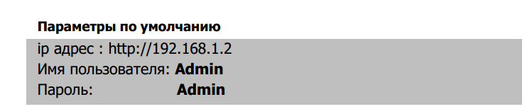

Об этом сказано в кратком руководстве для камеры, обновленном.
В первом была допущена опечатка.
WEB камеры не чувствителен к регистру. Admin/Admin есть правильная комбинация логина/пароля

Гляжу краткое руководство:
http://data.nag.ru/OMNY/Datasheet/%ca%f0%e0%f2%ea%ee%e5%20%f0%f3%ea%ee%e2%ee%e4%f1%f2%e2%ee%20%ea%e0%ec%e5%f0%fb%20OMNY%20.pdf
И о том, что я писал выше - ни слова не нахожу:)

P.S.: Пока писал пост, решил проверть, а вдруг! с логином admin не дает поток, с логином Admin - все хорошо. А вы говорите, что камеры не чувствительны к регистру...
Суть ясна, в веб интерфейсе камеры к регистру не чувствительны, при получении потока чувствительны, при подключении камеры к регистратору тоже чувствительны. Спасибо за внимание. Тема себя исчерпала)
