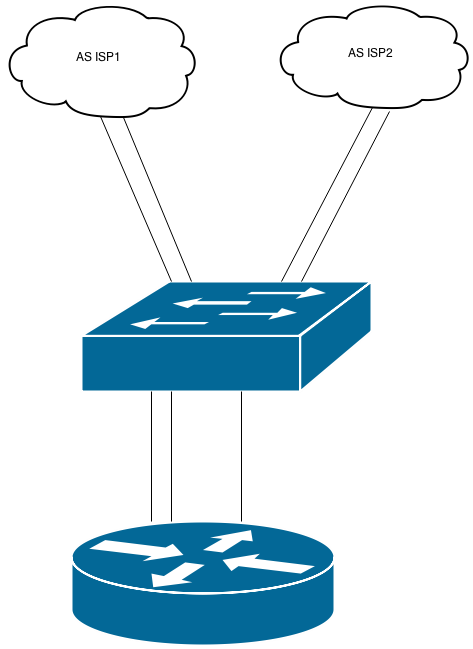

hpswgprk Posted February 10, 2015 Posted February 10, 2015 Здравствуйте, помогите, пожалуйста, со схемой балансировки исходящего трафика. К ISP 1 подключаемся через два VLAN. Multihop EBGP. К ISP 2 обычное EBGP соединение. От обоих получаем full view. Для простоты будем считать, что community не поддерживаются нашими аплинками. inb4 Купить ещё два микротика и балансировать между ними. Купить циску. Вставить ник Quote

hpswgprk Posted February 10, 2015 Author Posted February 10, 2015 (edited) Верхний провайдер так сделал. Сказал "так надо". Редактирование из-за ограничения на количество постов. Возможно не понимаю, не спорю. Попытаюсь объяснить подробнее. К этому провайдеру (ISP1) подключены так как подключены. Балансировка настроена не была. Получаем трафик мы с двух вланов. В качестве же запросного используется один, хотя вышестоящий провайдер балансирует на два. Нужно настроить так, чтобы использовались оба канала в качестве запросных. Как это сделать в микротике я не очень понимаю. Потому и прошу примерную схему и алгоритм, чтобы дальше копать их "Документацию". Редактирование 2. Всего 2 пира и 2 BGP сессии. Меня интересует настройка пира ISP1 на картинке. В настройках сессии с ним включен Multihop. Прямого соединения с ними у нас нет, потому созданы два влана для подключения к двум их разным коммутаторам. С нашей стороны были созданы два этих влана, согласно рекомендациям ISP1. Остальное сделал наш вышестоящий провайдер. Сейчас ситуация такая. Трафик от них мы получаем примерно поровну. А отправляем совсем чуть-чуть, и то через один влан. Сейчас же, с подключением ISP2, исходящего трафика через ISP1 вообще почти нет. Edited February 10, 2015 by hpswgprk Вставить ник Quote
g3fox Posted February 10, 2015 Posted February 10, 2015 Видимо вы просто сами не понимаете что и для чего у вас ... У вас трафик по обоим вланам ходит? Я просто не совсем понимаю между чем и чем вам нужно делить трафик. Вставить ник Quote

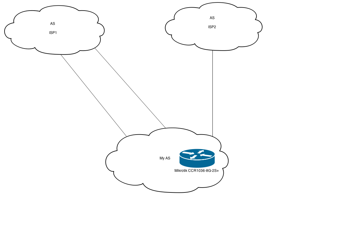

hpswgprk Posted February 13, 2015 Author Posted February 13, 2015 (edited) Как мне побороть данную ситуацию? 2 последних влана, относящихся к isp1, очень низкая исходящая. Почти весь исходящий идёт через ISP2, отсюда проблемы. PBR не подходит, поскольку микротик не справится. Редактирование Очевидно, под PBR, подразумевается Policy Based Routing, что на микротике делается путем маркирования пакетов в mangle. http://wiki.mikrotik.com/wiki/Policy_Base_Routing ***ись, конечно, что вы считаете нас телепатами, но я не понял что на этой картинке чем является?Где у вас там ISP1? Я, конечно, понимаю, что у вас нет терпения отвечать очередному тупому пионеру из замкадья, но вы удосужились прочитать текст "два последних влана относятся к icp1"? И, да, кто вам настраивал ваш микротик? Предыдущий сотрудник. Edited February 13, 2015 by hpswgprk Вставить ник Quote
g3fox Posted February 13, 2015 Posted February 13, 2015 Как мне побороть данную ситуацию? 2 последних влана, относящихся к isp1, очень низкая исходящая. Почти весь исходящий идёт через ISP2, отсюда проблемы. PBR не подходит, поскольку микротик не справится. Вы что подразумеваете под PBR? И почему он не справится? ***ись, конечно, что вы считаете нас телепатами, но я не понял что на этой картинке чем является? Где у вас там ISP1? И, да, кто вам настраивал ваш микротик? Вставить ник Quote
