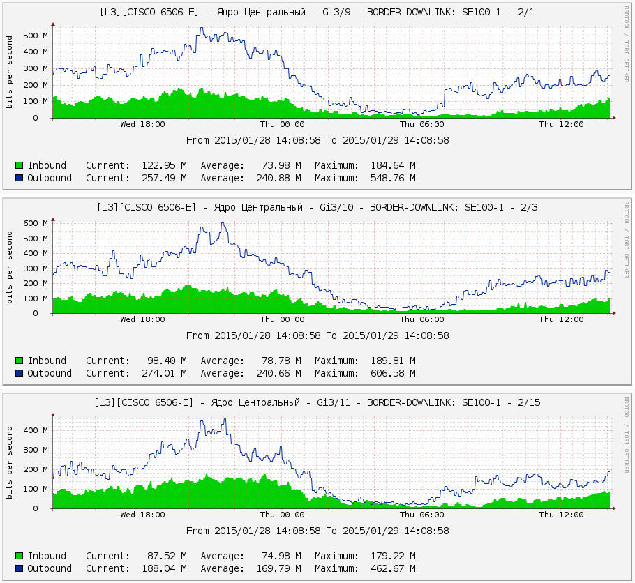

Смотрим на графике inbound - то что летит с se100. На три порта балансирует идеально. Правда подключено не в access, а в dot1q-режиме.
