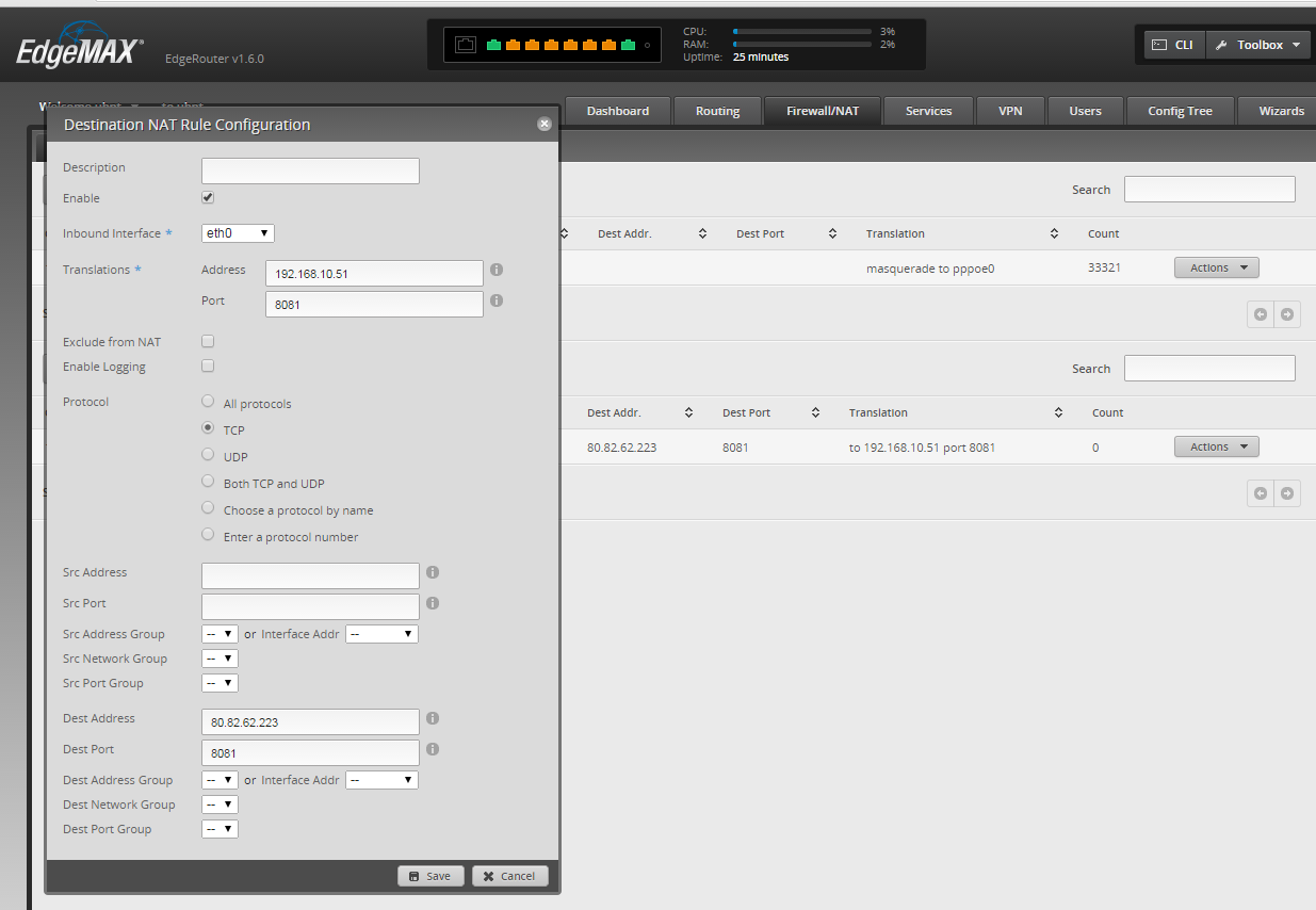

motokzr Posted January 27, 2015 Как в Edgerouter сделать проброс портов??? Вставить ник Quote Ответить с цитированием Share this post Link to post Share on other sites More sharing options...
Totoshka Posted January 27, 2015 (edited) А в чем проблема то? http://wiki.ubnt.com/EdgeMAX_PortForward Edited January 27, 2015 by Totoshka Вставить ник Quote Ответить с цитированием Share this post Link to post Share on other sites More sharing options...
motokzr Posted January 27, 2015 А в чем проблема то? http://wiki.ubnt.com/EdgeMAX_PortForward вообщем сделал так как на скрине не работает Вставить ник Quote Ответить с цитированием Share this post Link to post Share on other sites More sharing options...
Efrem3112 Posted January 27, 2015 У тебя входящий интерфейс eth0 или pppoe? Вставить ник Quote Ответить с цитированием Share this post Link to post Share on other sites More sharing options...
motokzr Posted January 28, 2015 Спасибо всем проблему решил дело было в фаерволе Вставить ник Quote Ответить с цитированием Share this post Link to post Share on other sites More sharing options...
