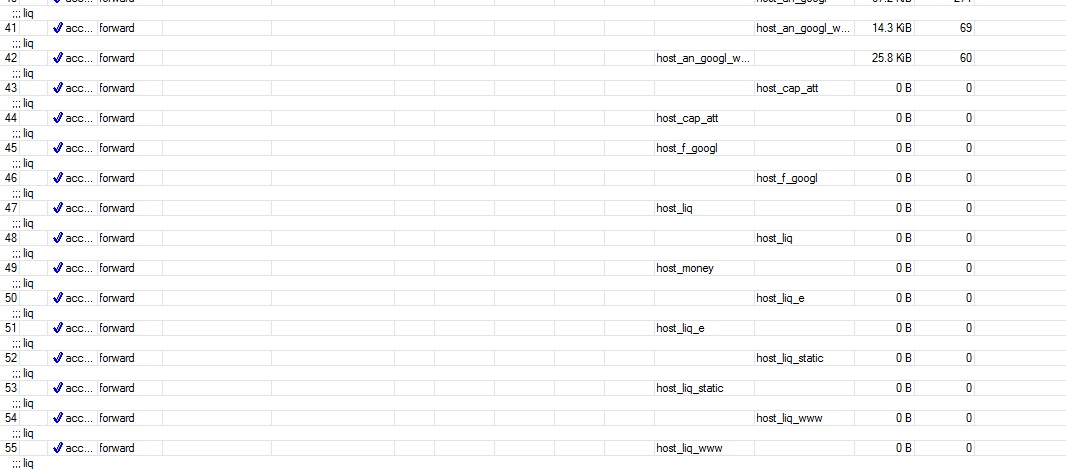

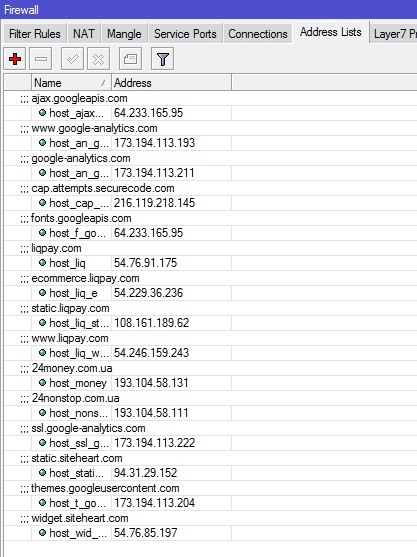

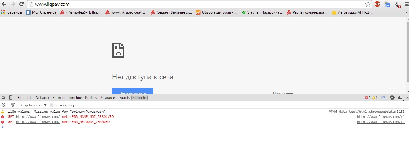

post-90911-003230500 1420309047_thumb.jpgС консоли сайт добавлен в фаерволе но он не открывается. Фаервол настроен так дропается все кроме арп таблицы и соответственно кроме того те сайты которые разрешаю. С другими сайтами вопросов нет а вот ликпей ни в какую!

А что с DNS у заблокированных? Судя по ошибке - www.liqpay.com не резолвится.

Все спасибо была проблема с DNS. Все работает!
