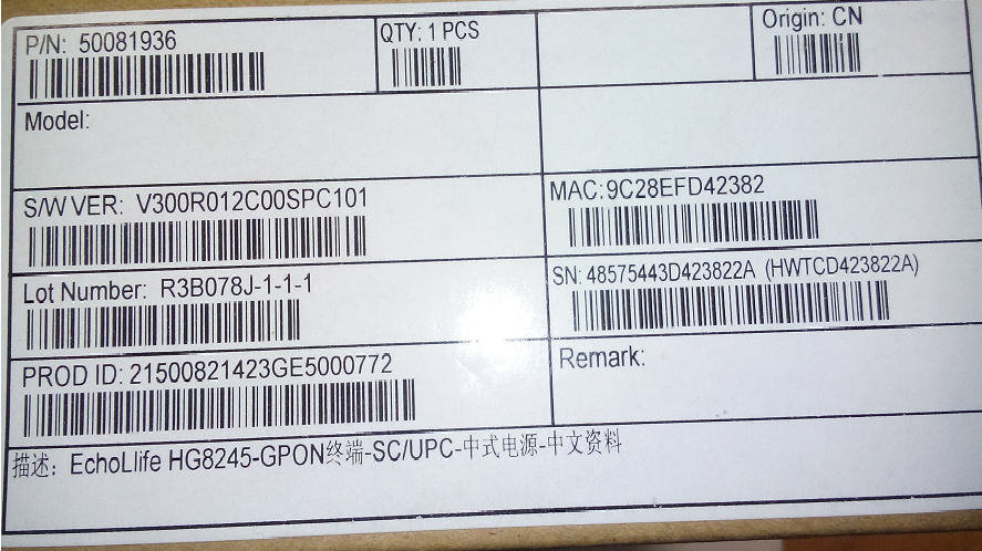

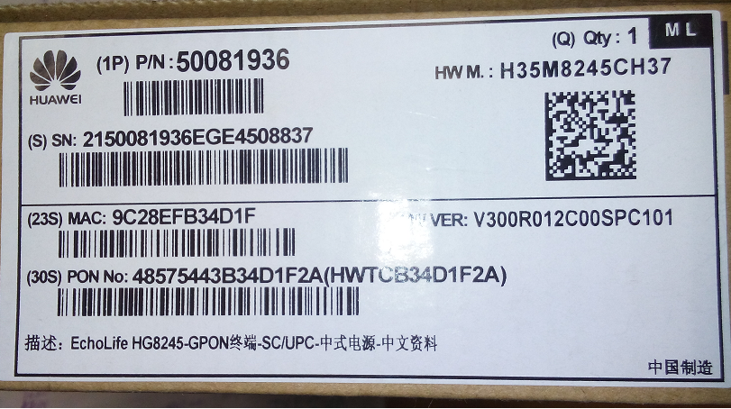

Diman_xxxx Posted January 14, 2015 Posted January 14, 2015 (edited) VERSION : MA5600V800R008C05 PATCH : SPC100 HP1112 PRODUCT MA5683T Uptime is 533 day(s), 6 hou На этом ПО 8245A онушки прекрасно работают GOOD.PNG (первая, левая) а эти 8245A онушки BAD.PNG(вторая, правая) НЕ работают вообще, при подключении по оптике они никак не всплывают на OLT и свой статус PON не меняют. И так вся партия(тестовя из 5 штук). Может у кого нибудь есть есть какиенито соображения почему так получилось ? ИЛИ ТАК Работают Device type: HG8245A Description: EchoLife HG8245A GPON Terminal (CLASS B+/PRODUCT ID:21500821423GE5000772) SN: 48575443D423822A (HWTCD423822A) Hardware version: 323.A Software version: V3R012C00S101 ManufactureInfo: 21500821423GE5000772.C502 ONT registration status: O1 (Initial state) ONT ID: 255 Не работают Device type: HG8245A Description: EchoLife HG8245A GPON Terminal (CLASS B+/PRODUCT ID:21500819363GDB000040) SN: 485754434BFEA023 (HWTC4BFEA023) Hardware version: 323.A Software version: V3R012C00S100 ManufactureInfo: 21500819363GDB000040.C402 ONT registration status: O5 (Operation state) ONT ID: 7 Edited January 14, 2015 by Diman_xxxx Вставить ник Quote

sudo Posted January 14, 2015 Posted January 14, 2015 судя по этим данным ONT registration status: O1 (Initial state) ONT ID: 255 и ONT registration status: O5 (Operation state) ONT ID: 7 первая не прилинкована к олт, а со второй всё ок, определился её id на олт. не может быть путаницы с серийниками? Вставить ник Quote
Diman_xxxx Posted January 14, 2015 Posted January 14, 2015 судя по этим данным ONT registration status: O1 (Initial state) ONT ID: 255 и ONT registration status: O5 (Operation state) ONT ID: 7 первая не прилинкована к олт, а со второй всё ок, определился её id на олт. не может быть путаницы с серийниками? я коментарии к онушкам перепутал. спасибо за поправку. Вставить ник Quote
sudo Posted January 14, 2015 Posted January 14, 2015 от онт вообще оптический сигнал есть? единственно отличие в онт это софт, Software version: V3R012C00S101 и Software version: V3R012C00S100. если есть контракт на поддержку попросите V3R012C00S100 или новее. встречал такое, что софт на олт приходилось патчить чтобы новая онт завелась Вставить ник Quote
