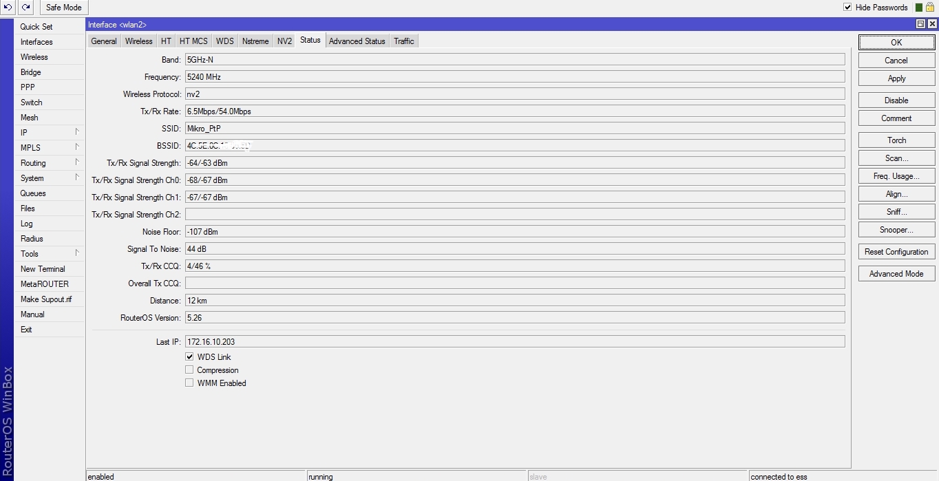

Tooreagen Posted December 29, 2014 Posted December 29, 2014 Всем привет! С одной стороны линка стоит Mikrotik RouterBOARD RB912UAG-5HPnD-OUT с картой R11e-5HnD с другой стороны просто Mikrotik RouterBOARD RB912UAG-5HPnD-OUT с интегрированной картой. Собрался поставить карту R11e-5HnD но отказывается нормально работать, по одному каналу, канальная скорость не подымается больше 6,5 (скрин прикладываю). Карту менял, пигтейлы местами менял ничего не помогает. Возвращаю на встроенную карту, все работает нормально. Настройки идентичные. Что может быть подскажите? Вставить ник Quote

Saab95 Posted December 29, 2014 Posted December 29, 2014 Всем привет! С одной стороны линка стоит Mikrotik RouterBOARD RB912UAG-5HPnD-OUT с картой R11e-5HnD с другой стороны просто Mikrotik RouterBOARD RB912UAG-5HPnD-OUT с интегрированной картой. Собрался поставить карту R11e-5HnD но отказывается нормально работать, по одному каналу, канальная скорость не подымается больше 6,5 (скрин прикладываю). Карту менял, пигтейлы местами менял ничего не помогает. Возвращаю на встроенную карту, все работает нормально. Настройки идентичные. Что может быть подскажите? Так она и не поднимется, пока данные не пойдут. Нужно попробовать нстрим и мощность убавить. Так же нужно понимать, что эти маленькие карточки работают сами по себе очень плохо и их использовать для мостов нельзя. Вставить ник Quote
ipconfig Posted December 29, 2014 Posted December 29, 2014 ну почему плохо? 20 км, 20 мГц, 80 мегабит по тестам тсп, живого трафика 75/7 +-.. в аплинк уперся.. Вставить ник Quote
