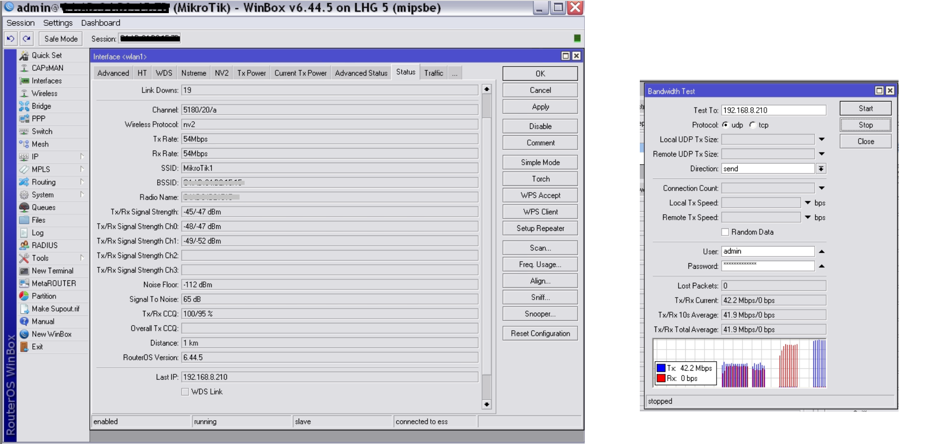

Упс, кажись всё работает. На второй точке Channel Width осталась как прежде 20 MHz, но наверное так и должно быть. Догадался провести тест скорости. В одну сторону 1350 Мбит/с, в другую 1150 Мбит/с. Сразу в обе 570+670.
Согласно документации Wireless 5 GHz Max data rate 300 Mbit/s
Это при том, что на обеих антеннах Tx Power = 10 (all rates fixed) и Tx/Rx signal strenght = -44/-46 dBm. Может надо обратно всё вернуть пока за мной не приехали?

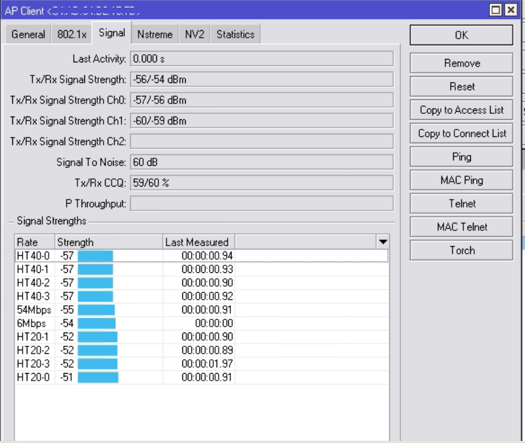

QuoteВы хотя бы скрин вкладки статуса сигналов со стороны клиентского устройства привели, что бы посмотреть что там не так.
Прикладываю скриншот со стороны клиентского устройства.
QuoteДа там уровень сигнала под -30.
Понизьте мощность до уровня сигнала -60 дБ

Теперь понял почему так было. Показания настоящие, но это не между антеннами. Я делал Bandwidth test, ошибочно ввёл IP-адрес той же антенны, на которой запускал Bandwidth test. Как бы Mikrotik гонял трафик внутри самого себя.
