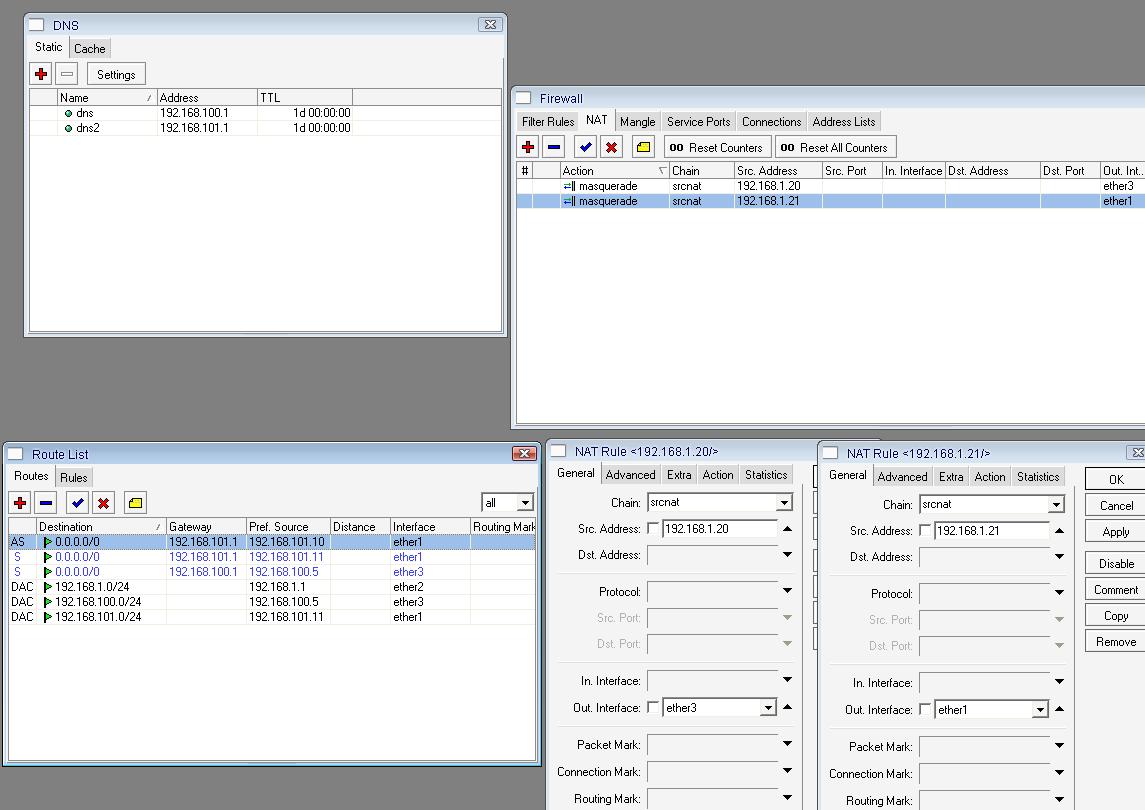

Я делаю так, добавил 2 dns с каждого канала, добавил routes для каждого внешнего ip, добавил nat для каждого конкретного юзера... дальше не знаю, так не разруливает, либо все через один интерфейс ходят либо вообще.... скрин приложил, взгляните! -

И как я понимаю для каждого конкретного ip добавлять nat, как я понимаю!?? -

l-servise2 posted a topic in Программное обеспечение, биллинг и *unix системы
Есть МТ с двумя внешними интерфейсам, на ext1 как положено оди ip, шлюз и dns, но на втором интерфейсе ext2 3 ip, шлюз и dns один! Как реализовать NAT на МТ чтоб один ip ходили с ext1, второй с ext2 от одного ip, третий с ext2 второго ip и т.д. Авторизация нужна по ip Схема прилагается... -
