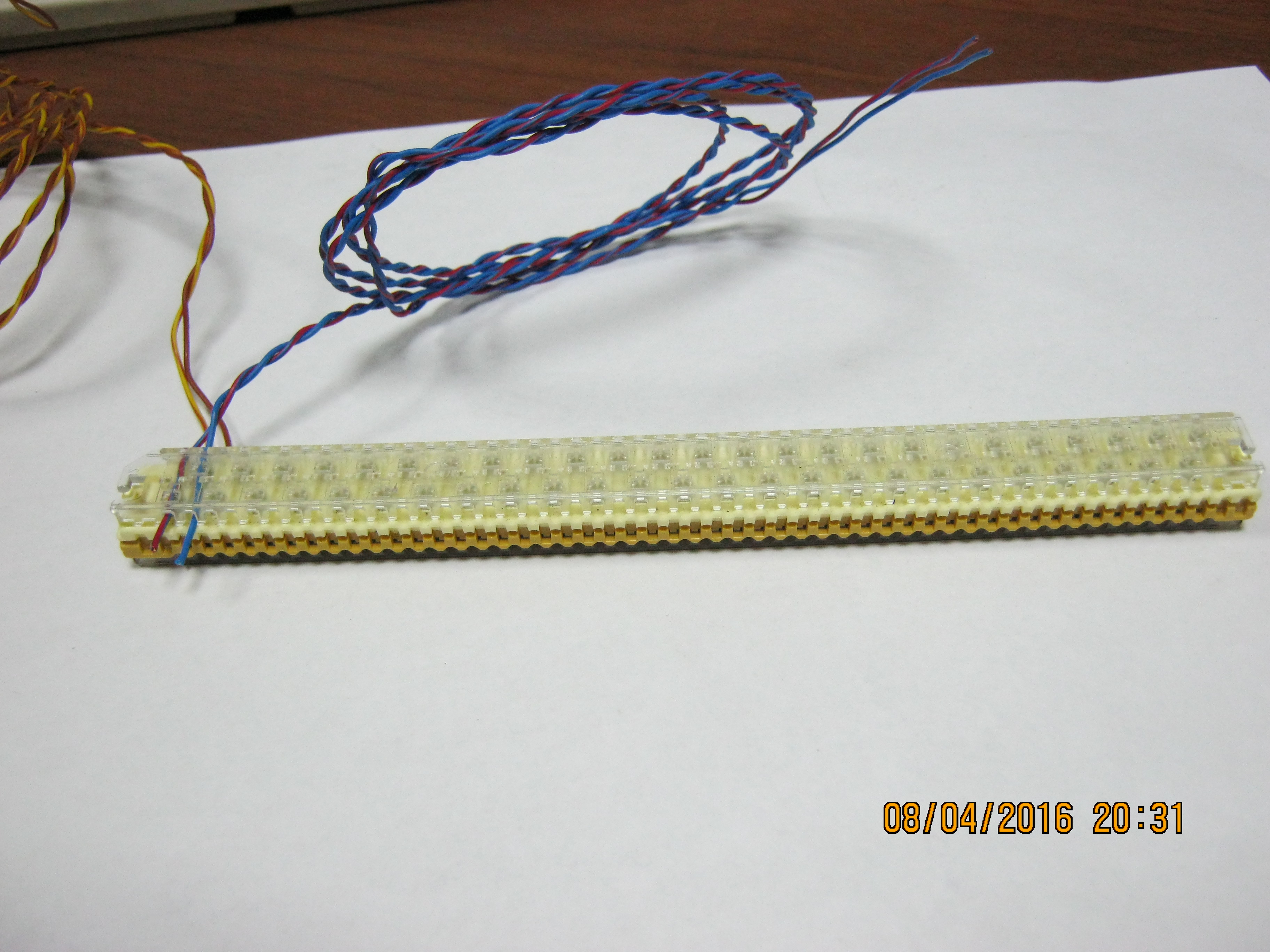

Аха, щас. Видел я их муфты. Я свои муфты заделываю сам. Так мне спокойнее. На соседней с нами точке РТ пресс есть, да. Но - под 10-парные модули. Другая модель. Увы. Пресс под 25-парные модули, как я понял, он величайшая экзотика. Дорогой очень. И востребован на муфтах от 100-200 пар и выше. А кто нынче такие муфты делает? Никто, имхо. Все на опту перешли. Вот сварочник опты - тот точно в любой дыре уже есть. И не один. Ручные тиски, пластины сдавливать, будут неудобны. Барашка там сильно мелкий, крутить долго, и тяжело зажимать. Только силой пальцев, рычага нет. Клещи, с большим рычагом в виде длинных ручек, представляются более предпочтительными. И почему там может/должно перекосить, на начале сжатия? Жилы, заряженные в модуль, одной стороной уже лежат на входной V-образной части ножей. Там пару миллиметров всего, хода крышки, заталкивающей жилы в ножи. Хотя, можно и тисками ручными, конечно. Если найду подходящие.
Коллеги, спасибо за ответы! )) - молоток отпадает, крышка поликарбонат, имхо ударные нагрузки чреваты. Да и не вожмёт молоток жилы 0,5 в 100 ножей, тут давить надо продолжительно, и очень сильно (имхо); - в аренду пресс взять не получится, по разным причинам, в основном финансово-организационным); Ага, тут ножи очень схожие, с теми, что на IDE/FDD разъёмах. Только крупнее. Но конструкция и принцип - тот же. Нууу, мысленно имховались пластины аж брусками, толщиной 10 или 15 мм. Неужели прогнутся такие? Да даже если по краям не прожмут до конца, думаю можно будет дожать края потом, один и второй. Лишь бы все жилы сразу хоть сколько вошли в ножи, а не болтались бы свободно, около крайних ножей модуля. Вот так и хотел. Ручные тиски неудобны будут, надо что-то мощнее. Надо пошукать в сараюшке старые "газовые" ключи, второй и третий номер, не меньше)). Шлифану прижимные пластины, зажму их в газовом ключе, предварительно положив прокладку, толщиной равной полностью обжатому модулю. И приварю пластины к губкам ключей. Как-то так, имхо. ---------------------------------- Как это, " все пользуются обычными"? Не все. )) У меня как раз такие, ими и жму. Мелковаты, под мою лапу, конечно. Но удобно, и жилки подрезать, и защёлкнуть скотчлок, тупо сведя инструмент "до конца". Пассатижи жаль гидрофобом пачкать. ))
Добрый день. Появилась разовая необходимость переложить несколько 100-парников ТППэП. Заказали муфты комплектные термоусадочные, там вместо скотчлоков - соединительные модули на 25 пар. Фото в ататче. Штука, как представляется, удобная. 25 пар разложил, и один раз обжал. Беда в том, что 3М-овский штатный пресс, для них, ныне имеет ценник уже за полторы сотни. Работа разовая, более таких модулей не предвидится. Вопрос, чем обжать, без пресса? - взять пару достаточно толстых шлифованных стальных пластин, обложить ими модуль с двух сторон, и сдавить струбциной? Или даже ручными тисками, без фанатизма? (пластины, чтобы распределить давление равномерно по всему модулю) - или возможно постепенно вщёлкивать крышки в ножи модуля пассатижами, следя за тем, чтобы не прожимать крышку до упора сразу? Чтобы не перекосило жилы относительно ножей? (в принципе представляется возможным, крышки прозрачные, ножи видно нормально) Буду рад любому опыту, по этой теме.
