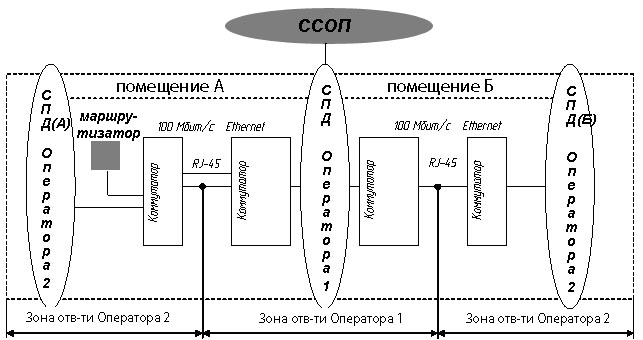

Здесь 2 Точки присоединения.... в помещениях А и Б.
Думаю, возможно ли присоединение сетей связи без использования маршрутизатора на узле, расположенном в помещении Б (состоящим из L2 ком-ра Опр-ра1 и L2 ком-ра Опр-ра2) ?
Возможно ли организацию VLAN (между СПДа и СПДб) трактовать как предоставление в аренду канала связи (Оператором1), без подписания второго договора о присоединении.
Опубликовано · Изменено пользователем G.Y.S. · Жалоба на ответ
Оператор 2 имеет в помещении А присоединение(1) к Оператору 1
Цель присоединения доступ к ССОП СПД(а и б)Оператора 2.
Далее…
Оператор 1 предоставляет Оператору 2 – ”канал связи” (VLAN), для организации межсетевого взаимодействия между СПД(б) и СПД(а) Оператора 2.
Сколько присоединений имеет Оператор2 и почему ?
Спасибо.
P.s.
СПД - сеть передачи данных
Зоны отвественности также определяют принадлежность оборудования.
