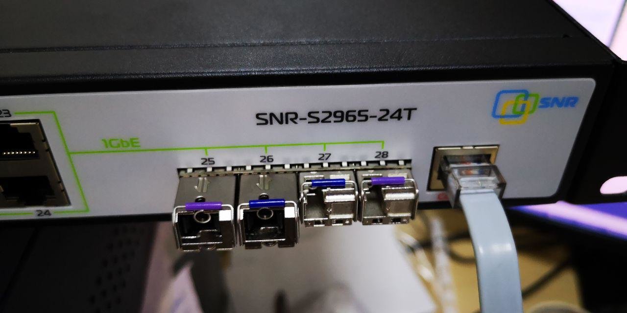

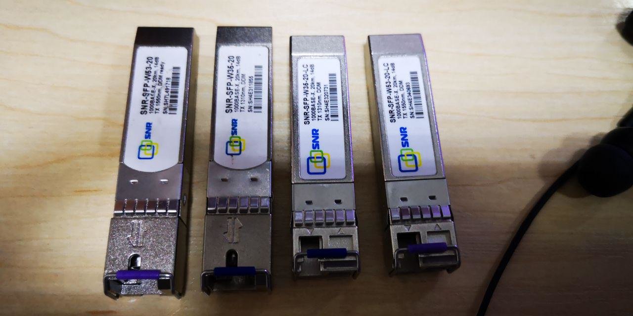

нет информации об SFP модулях в 2990 и 2965 от SNR и других вендоров
тему ответил в lost_uz пользователя lost_uz в Коммутаторы SNR, коммутаторы Orion Networks
что значит с ДДМ? на фото разве без ДДМ? разве эта фича не во всех модулях? как отличить до покупки? -
Здравствуйте. такой вопрос. есть огромный парк 2965(8-24Т) и 2990-24FX и есть вопрос по SFP модулям в 2990 и 2965 от SNR и других вендоров. не на всех свитчах видно информацию о модулях cisco, dlink, fenisar например на данном коммутаторе 2965 по sh transceiver не были видны эти модули SNR. точнее линк есть а информации нет на каких то свитчах видно на каких то нет. может надо применить какую либо команду как в циско для работы с неизвестными модулями? прошивку менял, ситуация не изменилась. а нам надо мониторить уровни сигналов оптических линков. а тут например видно всего 2 модуля на 25-26 портах не SNR, а SNR не видно. как так?
