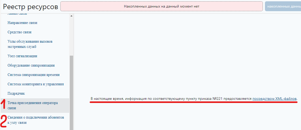

Я же вас спросил не про приёмку в ЛК. Прежде чем что то грузить в ЛК, необходимо валидировать XML схему XSD файлом. И вообще если если поставить нормальную прогу для редактирования xml файлов и скормить ей XSD она автоматически подсвечивает косяки. Можно долго гадать, выложите сюда куски дерева на што ругается. но только не одну строчку с ошибкой, а блок целиком Не знаю где вы это нашли, если почитать инструкцию, то приписки IP в огрн и инн нет. А ИП это или не ИП он пока никак не определяет <subscriberInfo> <inn>3333333333</inn> <ogrn>1111111111111</ogrn> <fullName>ООО РОГА И КОПЫТА</fullName> <location>обл Владимирская,р-н Ковровский,г Ковров, ул Пыльная,дом 19</location> <subscriberConnectionList> <subscriberConnectionInfo> <equipmentType>Маршрутизатор</equipmentType> <usedBandwidth> <rate>100</rate> <measureUnit>Мбит/с</measureUnit> </usedBandwidth> </subscriberConnectionInfo> </subscriberConnectionList> <hasTspu>false</hasTspu> </subscriberInfo> Вот так примерно должно выглядеть -
