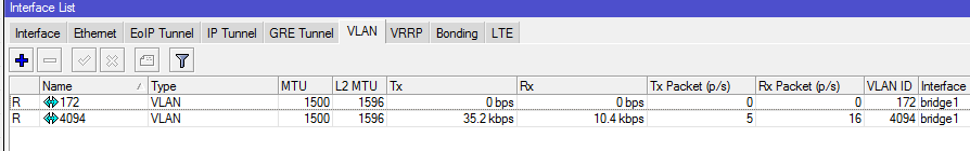

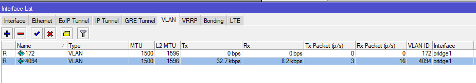

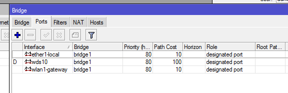

Имеется пара RB SXT G-5HPacD (v6.19). АР подключена в порт управляемого коммутатора, в котором 172 и 4094 vlan tag
Задача управлять точками с помощью 172 vlan, а 4094 vlan должен быть untag на клиенте (ether1-local).

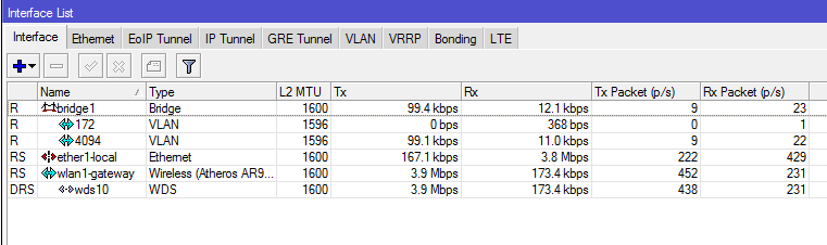

На АР (ap bridge):

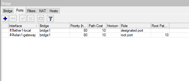

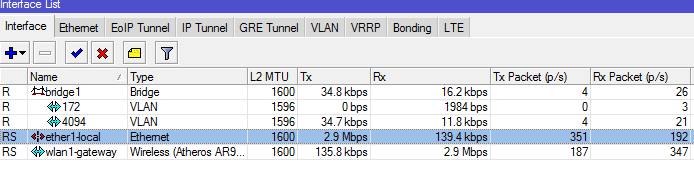

На клиенте (station WDS):

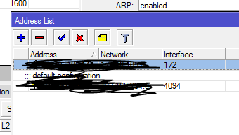

Для диагностики назначены ip адреса на вланы:
Я понимаю что данный конфиг подходит для транка. У меня же задача на клиентской точке сделать 4094 порт untag. Но как только я из bridge1 удаляю ether1-local (у меня пропадает управление) что б добавить его в bridge2-client с 4094, но даже добавив не работает.
ЧЯДНТ? спасибо.
Да и ещё, запуская тетирование скорости, трафик ходит только между 4094 адресами, на адреса 172 влана не конектится даже. Фаерволл полностью все правила выкл.
